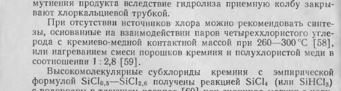

Читал Фурмана, встретился непонятный оборот. Кремний хлорируется четыреххлористым углеродом в контактной массе с медью. Какова роль меди тут? И какая идет реакция? ЧХУ что превращается в сажу отдавая хлор?

я считаю что медь быстренько отжимает хлор у углерода, а потом передаёт кремнию...

4Cu + CCl4 => 4CuCl + C ?
Энергетически выгодна , причем сильно  + 400 Кдж. Наверное так и есть

не, скорее двуххлористая. как окислитель, одновалентная в даном случае будет слабая

там по энтальпии разницы особо нету. Одновалентная даже энергетически выгоднее в пересчете на хлор (135 Кдж на моль хлора  у CuCl против 107 кДж на моль хлора у двухлориcтой)

С четыреххлористым по-моему вообще ничего не реагирует. За щелочные металлы и фтор не поручусь.
При комнатной.

Не отжимает она. И не быстренько.
Непонятна вообще роль ее.
Возможно реакция идет через силицид меди но напрямую медь не отрывает хлор у хлорированных углеводородов

Крайне сомнительная концепция.  Медь и кремний - не пара. Мезальянс.
Но и реакция xCu + CCl4 => C + CuCl + CuCl2 +...            фейк

Получали же хлорид кремния из хлорида меди 1  и избытка кремния. Какието старинные рецептуры. Там в остатке вроде силициды были
