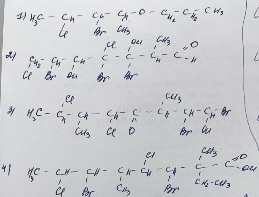

Назвать эфиры
Cheliks
В 02.03.2025 в 22:41, chemister2010 сказал:
Здесь нет ни одного эфира. 2 и 3 вещество вообще скорее всего нельзя будет получить.
Добрый вечер, а какой редактор структурных формул работающий в связке с базами (кас номер плюс синтез) можете посоветовать? Патентная информация и диссертации понятно, их я в первую очередь смотрю
т.с. поднимите информацию по реакции синтеза виниловых эфиров  реакция Фаворского-Шостаковского, а так судя по заданию кроме п1 вам не нужно называть все вещества
В 02.03.2025 в 21:57, Эрик697 сказал:
Наверно ISISBase. Но это программа. Базы нужно загружать самому.
Сайт Reaxys, но он платный, дорогой и недоступный для русских.
Первое вещество что-то пропустил. Это простой эфир:
3-бром-2-пропокси-4-хлорпентан
