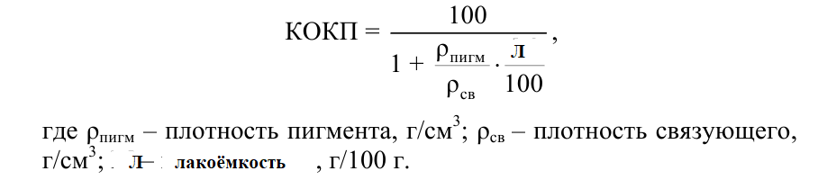

В 10.03.2025 в 00:33, podlyinarod сказал:
Почему плотности "соседей" (наполнителя и пигмента) перемножаются?
Это, видимо, от переутомления, вызванного усердным изучением интернет-истории
В 10.03.2025 в 07:48, Рimalat сказал:
Ну что я могу сказать. Отдыхай почаще. Я, конечно, перепутал слова, но у тебя в тексте формула ошибочная.
