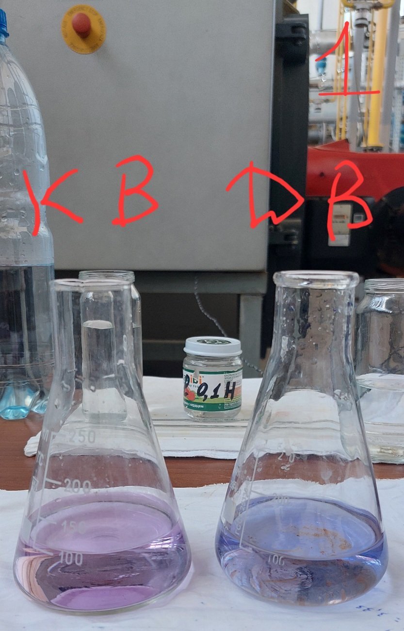

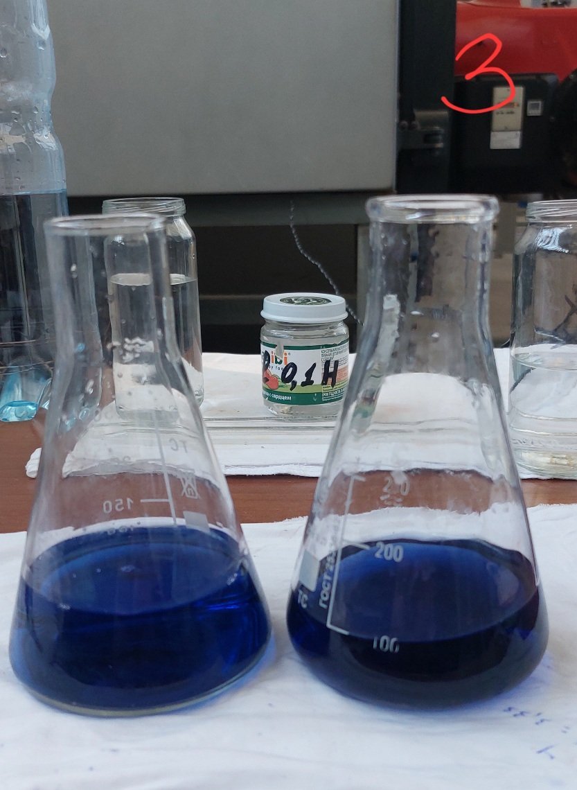

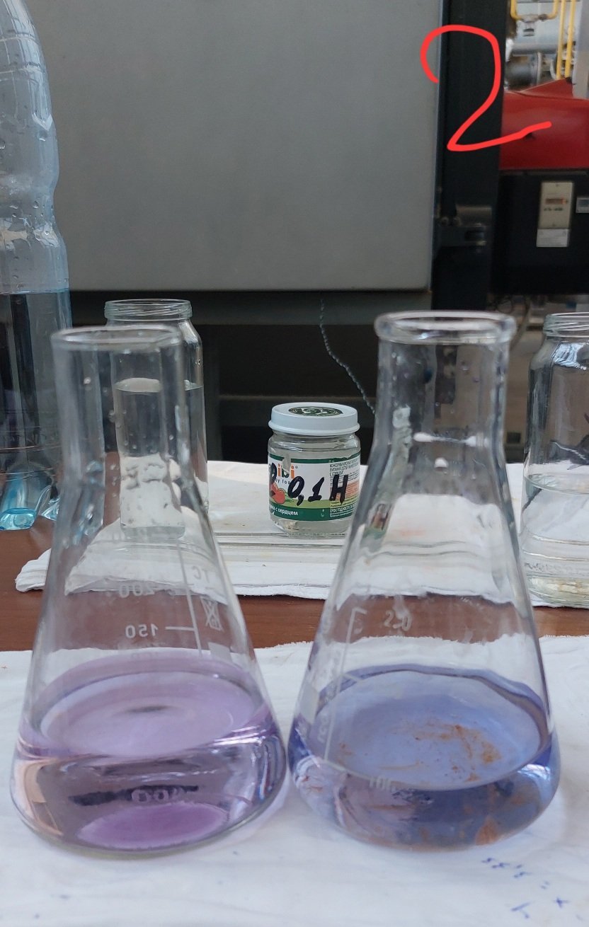

Помогите пожалуйста разобраться с точным анализом на общую жесткость, т к у меня снова возникли вопросы насчет измерения общей жесткости технологической воды.
Дело в том, что при добавлении в пробу сравнительно малого количества индикатора представляется довольно сильная разница в цвете между некоторым эталоном (дистиллированной водой) и пробой технологической котловой воды (см фото 1).
Оно конечно и понятно, поскольку в дистиллированной воде никакой жесткости не должно быть просто априори.
Но при титровании этой котловой воды 0,1 Н раствором Трилона Б (для того, чтобы узнать сколько потребуется добавить Трилона Б до того, как цвет котловой воды сравняется с цветом дистиллированной воды) выяснился весьма любопытный нюанс- она просто не оттитровывается.
Я безрезультатно добавил в нее 5 мл раствора Трилона при титровании, а после этого просто уже набухал туда Трилона прямо из бутылки, чтобы просто понять, будут ли какие то изменения или нет.
Но даже при приливании большого количества Трилона Б цвет практически не изменился (см фото 2).
Однако даже еще это не все.
Все вышеописанное касается только добавления очень малого количества индикатора Эриохрома черного.
Но если добавить сравнительно большее количество индикатора в пробу, то цвета проб котловой воды практически не различаются с эталонным цветом дистиллированной воды (см фото 3).
Так помогите мне пожалуйста понять и осознать, кто точно разбирается в этом- есть в моей котловой воде жесткость или нет?
А то что то я совсем уже запутался..
Когда разбавленные растворы индикатора (вроде как и должны быть по методикам), то видна довольно ощутимая разница в цветах, но при этом проба не оттитровывается (не меняет свой цвет), а когда более концентрированный раствор индикатора, то разницы совершенно не видно и не требуется никакого титрования..

В 12.03.2025 в 14:15, Кошачий Туалет сказал:
Эксперимент, как видно.. неудачный) на всех фотках цвета дистиллированной воды я ни в одной колбе както не заметил, может у меня со зрением чтото)

На самом верхнем фото 1 справа в колбе дистиллированная вода под подписью ДВ.
