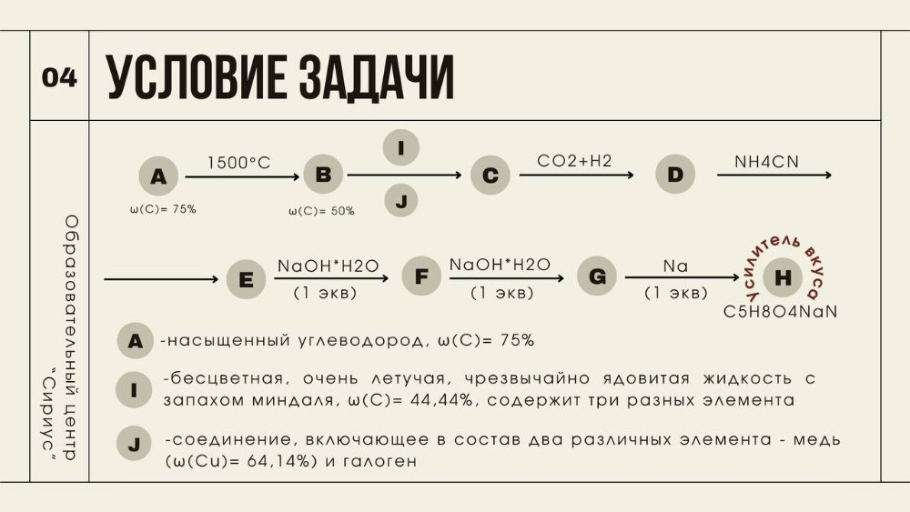

Можете ещё с этой задачей помочь,что такое D,полученное из акрилонитрила и дальше желательно?
В 28.03.2025 в 09:48, C11H26NO2PS сказал:
А что такое B с содержанием углерода 50%?
D - это HCO-CH2-CH2-CN (разновидность реакции Реппе)
Дальше идёт образование циангидрина, с одновременным аминированием, и проче дела.
Синтез глутамата, не используемый.
Кстати, последняя стадия с натрием - на кой она тут?
Какой-то криворукий чёрт рисовал.
Чтобы соль сделать как я понимаю,я ещё не решал

А моя задача вас не смутила?Мы вместе делаем задачи на одну смену по химии
В 28.03.2025 в 18:20, C11H26NO2PS сказал:
А что - ваша задача? Там нет таких косяков. Ну, есть некоторые натяжки-матяжки, но - в пределах...
Сначала она даёт весовой процент углерода для метана (75%), а потом - атомный процент для ацетилена (50%). Забыла пересчитать?
