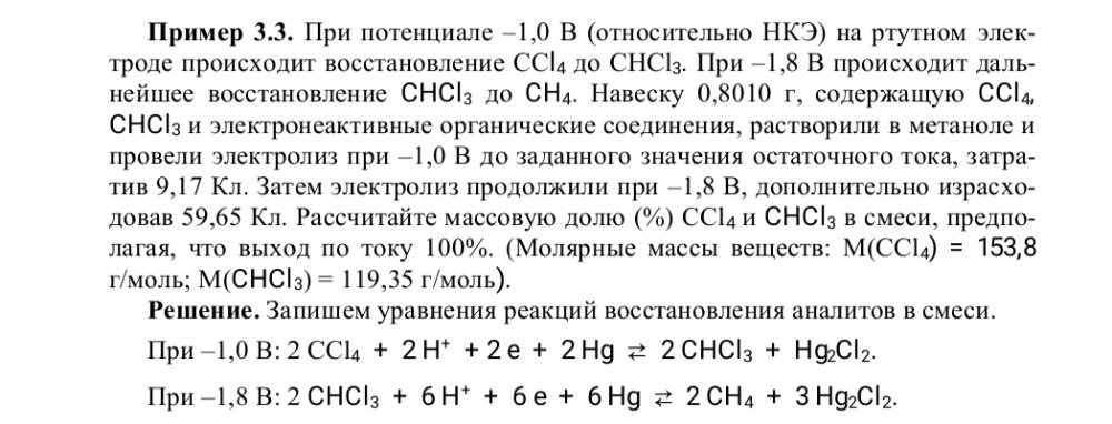

Восстановление на ртутном электроде
Объясните, пожалуйста, уравнения реакции. Процесс является восстановлением, следовательно, протекает на катоде, однако степень окисления ртути увеличивается. Чем это обусловлено?
Действительно, странно. По идее, хлор из CCl4 должен уходить в виде HCl, типа, так:
CCl4 + 2H+ + 2e = CHCl3 + HCl
Водород здесь не восстанавливается из-за перенапряжения на ртути, за этим она и нужна, а не как восстановитель наряду с эл. током, как у них в решении.
