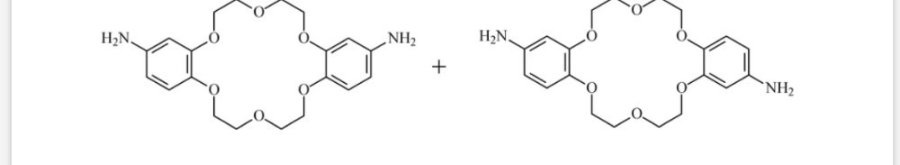

В 11.04.2025 в 12:07, FutureDoc сказал:
Curve Rush Здравствуйте! Подскажите,пожалуйста, как можно разделить изомеры диамино дибензо-18-краун-6? Может есть идеи или опыт с подобными соединениями.IMG_3844.thumb.jpeg.1aeac8a90011e0f08eae318985a1847b.jpeg
Для разделения изомеров диамино-дибензо-18-краун-6 используйте колоночную хроматографию (силикагель) с подходящей системой растворителей (например, этилацетат/гексан или ДХМ/метанол). Обращенно-фазовая ВЭЖХ также эффективна для более высокого разрешения. Если растворимость или характер кристаллизации различаются, может быть полезна фракционная кристаллизация.
