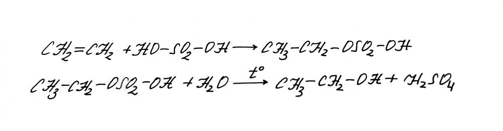

Добрый день! Решаю такую задачу: Составили газовую смесь, взяв некоторые объемы этана и этилена. Для отделения последнего смесь пропустили через конц. серную кислоту. В результате образования этилсерной кислоты масса поглотителя увеличилась на 1,4 г. Определите начальный объем при н.у. (л) этилена. Ответ должен получиться: 1,12. Я написала уравнения реакций, а дальше застряла. Помогите, пожалуйста, разобраться, как решить.

Берёте прибавку по массе (1,4 г.) и делите на молярную массу этилена (думаю, вы её знаете), получаете количество этилена в молях, далее его умножаете на стандартный объём моля для газов при н. у. (также вам должен быть известен) и получаете ваш результат - 1,12.
