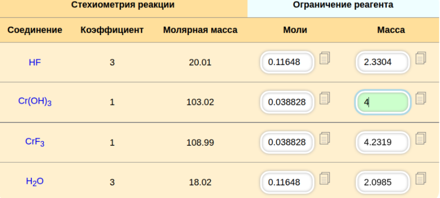

Придётся всё же сушить гидроксид хрома. Почти за 2 суток не осидает больше. Получается где то в ней 1,5 литра воды. Это многовато очень. Потом упарить мне его нужно до 150 грамм. Проще отфильтровать и высушить. И потом растворить в кислоте. Вот что калькулятор мне насчитал по формуле  HF + Cr(OH)3 = CrF3 + H2O. Потом 2 ,33 делим на 0,45 и получаем 5,17 грамм 45 % HF верно?
Да.
