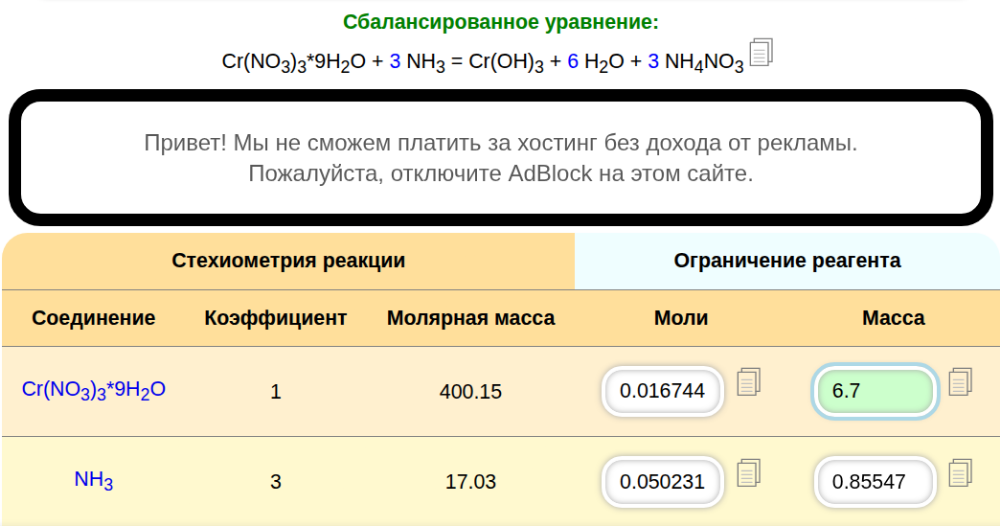

Проверим правильно я Вас понял.
6,7 - это взятый в граммах Cr(NO3)3*9H2O
400 - вес Cr(NO3)3*9H2O в моль
3 - это нужно 3 молекулы NH4 для полной реакции замещения Cr(NO3)3*9H2O + 3 NH4 = Cr(OH)3 + 9 H2O + 3 NH4NO3
17 - это вес NH4 в граммах
0,25 - это концентрация 25% раствора NH4 с водой

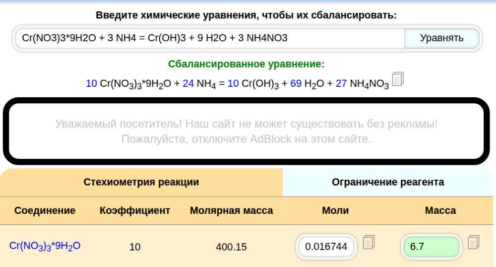

Всё я правильно разложил? Или чего то не правильно понимаю? Почему хим калькулятор мне выдаёт другое количество? Я Вас мучаю , потому что хочу точно знать на будущее как самому без помощи посчитать правильно реактивы если понадобится. Так что прошу прощение за дотошность :az:
Калькулятор берёт значение одной молекулы NH4 = 18 и по идеи должно получиться количество больше , но получается меньше чем у Вас. Значит он считает не 3 молекулы  NH4 для полной реакции , а 2,4 что видно из сбалансированной формулы
10 Cr(NO3)3*9H2O + 24 NH4 = 10 Cr(OH)3 + 69 H2O + 27 NH4NO3
где 10 молекул Cr(NO3)3*9H2O и 24 NH4.

Всё разобрался!!!! Спасибо огромное Вам за помощь! Да пошлёт Вам Всевышний железобетонное здоровье и всех благ земных в изобилии!!!:az:
Если счетать 6,7\400х2,4х18=0,72 то что и показывает калькулятор! У меня остался последний вопрос который я так и не понял. Почему нужно брать 17 грамм в моле NH4 а не 18?

NH3.
В 23.05.2025 в 13:18, Порутчик сказал:
А разве я писал калькулятор? Но вообще-то, почему в первой строчке коэффициент 10, когда
у первого компонента коэффициент 1?
Почему во второй коэффициент 24, когда в уравнении 3? И т.п. :)
  • 0
Я не понял, вы над нами тут прикалываетесь? Какая же это формула сбалансированная? Тут один шаг до формулы Cu+As=Cs+Au...

Всё дошло до меня где я делал ошибку. Спасибо подсказали! Теперь всё сошлось с Вашим расчётом. Я в формулу вставлял NH4  вместо NH3 отсюда и касяки. Теперь хим калькулятор выдал тоже что и Вы написали. Ещё раз огромное спасибо за помощь! На третий день научили правильно считать. :az:
Высушил гидроксид хрома получилось столовая ложка! После сушки стал чёрный порошок. Буду пробывать теперь получать Фторид хрома 3.
