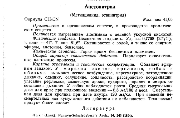

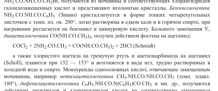

А вот тут кому верить? брокгаузу или нейросети.
В одном случае фосген дает из ацетамида диацетилмочевину в другом случае нитрил
В 30.05.2025 в 21:57, yatcheh сказал:
Блин, какой мем напрашивается:
"А тут кому верить? Брокгаузу, или Ефрону?"
оба правы. ааххаха.

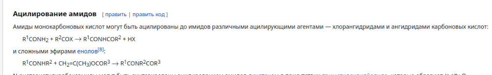

брешет википедия?
Насчет амидов кислот: первичные амиды вроде как с фосгеном дают нитрил,  вторичный амид - имидоилхлорид.
