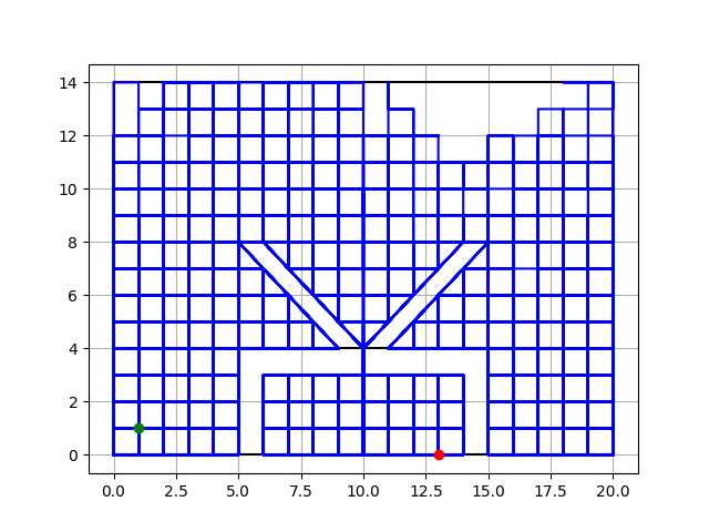

Вы сделали замечание к моей модели с воронкой, что если она начнёт увеличиваться в размерах, то процесс достижения равновесного состояния начнёт резко увеличиваться во времени.
Меня больше интересует, что будет происходить, если она начнёт уменьшаться и приближаться по размеру к системам состоящим из 10 000 - 100 000 атомов.
Если возникнет вопрос куда уменьшать модель в 12 на 16 клеток. Вообще есть куда.
Я принял, что частица движется вверх при z от 51 до 73 и вниз при z от 74 до 100.
Если я приму, что частица движется вверх при z от 51 до 74 и вниз при z от 75 до 100, то программа будет моделировать систему состоящую из более мелких броуновских частиц.
На сколько я понимаю, чем меньше размер у частицы, тем меньше разница между вероятностью движения частицы вверх и вниз.
А если мне удастся найти данные о вероятностях движения броуновских частиц вверх и вниз в зависимости от размера. То я смогу сказать, что я не просто смоделировал движение некоторых абстрактных частиц. А смогу сказать, что задав такие-то вероятности движения вверх и вниз,  я смоделировал как будут вести себя частицы, например с размером 1 мкм. В принципе можно будет понять какую разницу в вероятности движения вверх и вниз нужно задать, чтобы смоделировать системы интересующих меня размеров.

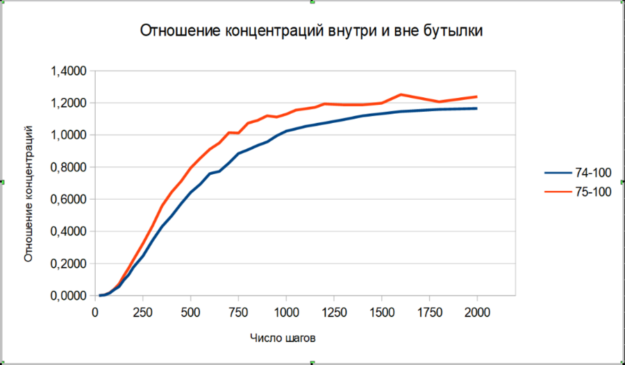

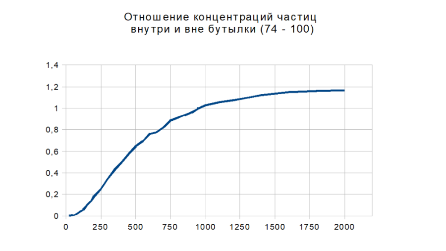

В 09.11.2025 в 11:57, Мансур Фазлуллин сказал:
А как будут меняться разницы в концентрациях частиц, если задать малые количества шагов. Например - 10, 20, 50 и т.д.?
Первый вариант. Частицы движутся вниз при z от 74 до 100.
Посчитал разницы концентраций частиц внутри и вне бутылки при 20, 50, 75, 100, 125, 150, 200, 250, 300, 350, 400, 450, 500, 550, 600, 650, 700, 750, 800, 850, 900, 950, 1000, 1100, 1200, 1300, 1400, 1500, 1600, 1800, 2000 шагах.
Для наглядности оформил результаты в виде графика. По оси x - количество шагов, по оси y - отношение концентраций.
Сами результаты расчётов поместил под графиком.
Результаты расчётов:
74-100
С воронкой
Вначале я рассмотрел как будет меняться отношение концентраций частиц внутри и вне бутылки в начальный момент времени для частиц которые движутся вниз при z от 74 до 100. (это был первый вариант).
Второй вариант. Частицы движутся вниз при z от 75 до 100, т.е. во втором варианте рассматривались более мелкие броуновские частицы, чем в первом. Для наглядности также оформил результаты в виде графика.
Из полученных результатов видно, что отношение концентраций увеличивается достаточно быстро. При уменьшении размеров броуновских частиц, скорость роста отношения концентраций увеличивается. Максимальное отношение концентраций частиц внутри и вне бутылки, при уменьшение размеров частиц, также увеличивается.

Прежде чем утверждать, что результаты моделирования опровергли предположение, что для того чтобы концентрация частиц внутри бутылки превысила концентрацию частиц снаружи бутылки потребуется бесконечное количество времени, следует посмотреть как быстро будет меняться отношение концентраций при увеличении размеров модели.
