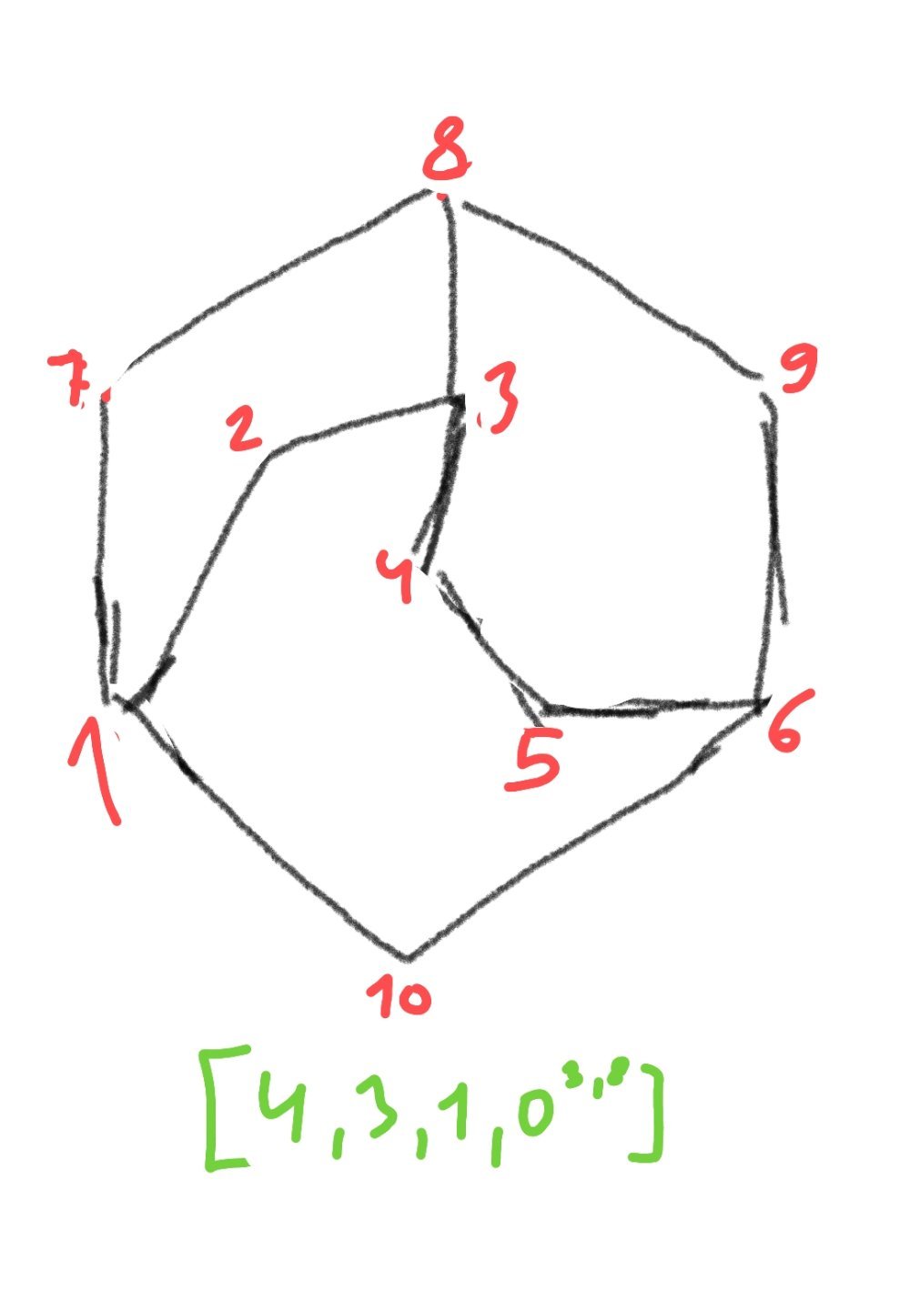

Решил потренировать номенклатуру полициклов и когда дошёл до твистана столкнулся с проблемой. Везде написано, что это трицикло[4,4,0,03,8]декан, но как бы я не старался у меня выходит только трицикло[4,3,1,03,8]декан. Где я допускаю ошибку?SAVE_20250530_235657.thumb.jpg.6ac1203c7e35c883084c0af755619e0a.jpg
