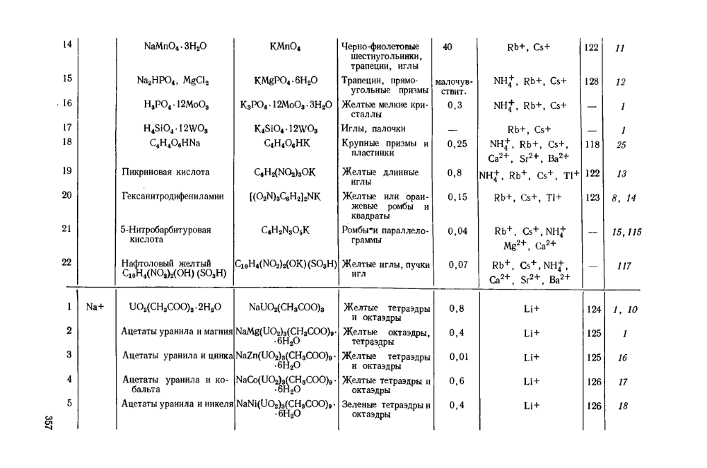

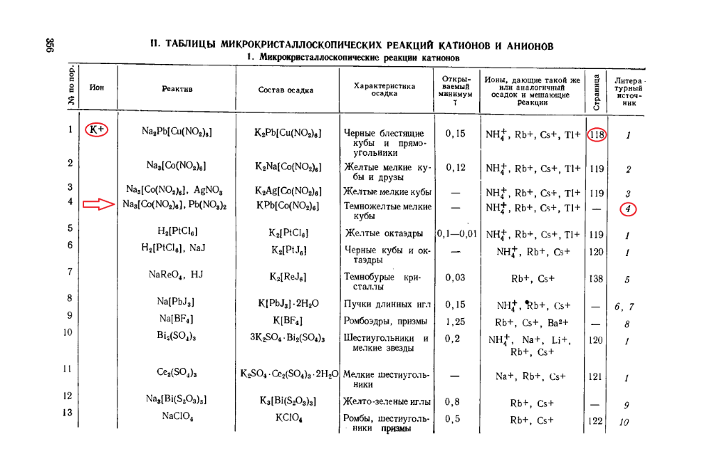

Советую вам скачать книгу Коренмана "Микрокристаллоскопия" (1955). Вот сводная таблица методов микрокристаллоскопического определения ионов калия:
Спойлер
p0357.thumb.png.2d4634e20424f897bdb3bc2d8273ec60.pngp0358.thumb.png.3bf26d2bd83a73876f22df92f84699cd.png
К сожалению, данный метод определения калия в ней упоминается мимоходом со ссылкой на первоисточник.

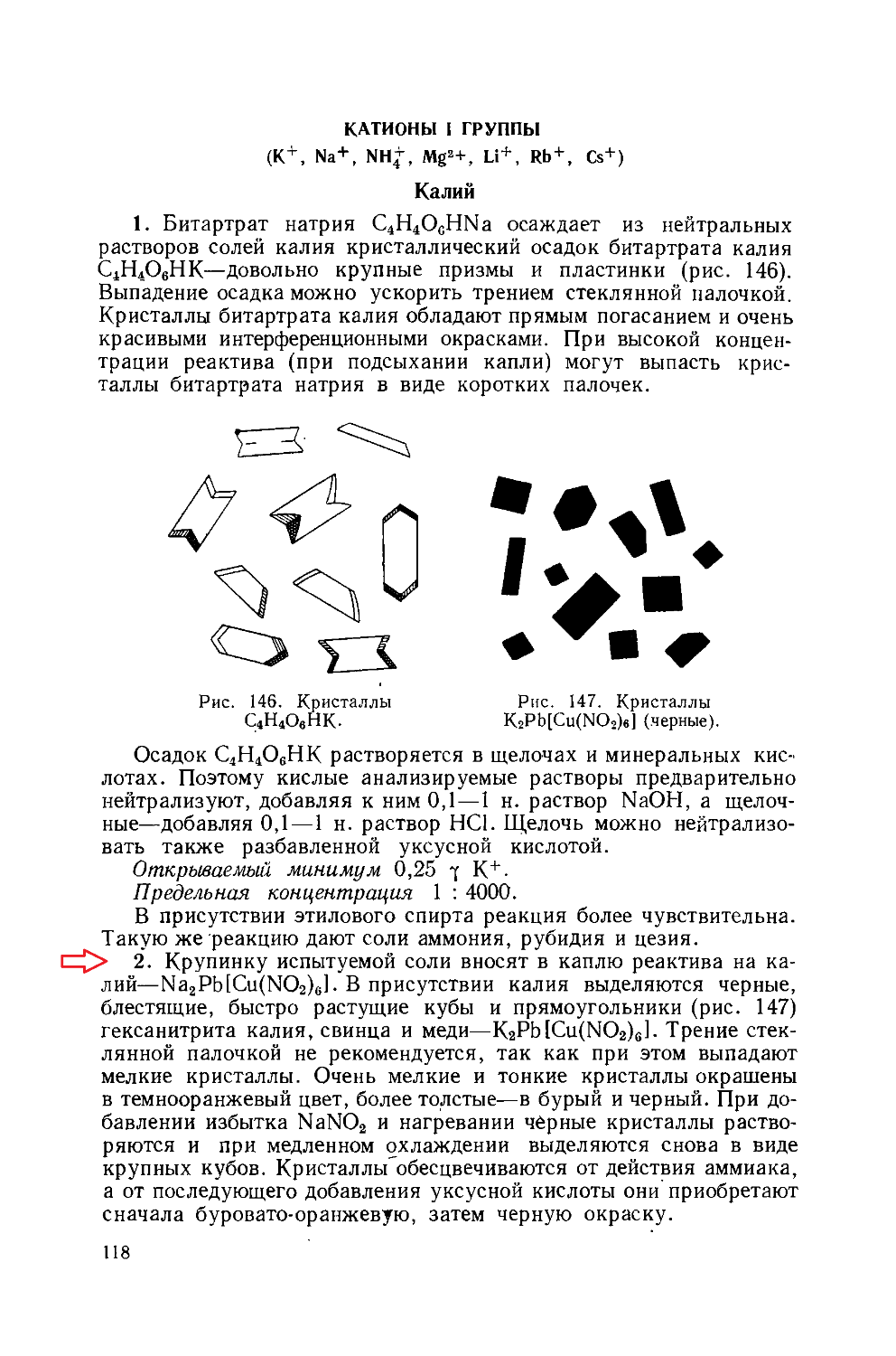

Спойлер

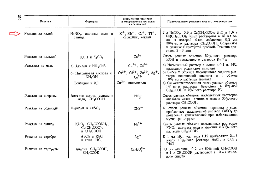

Зато подробно расписан похожий метод определения калия с выделением чёрных кубических кристаллов K2Pb[Cu(NO2)6]. Вот как готовится реактив:
Спойлер

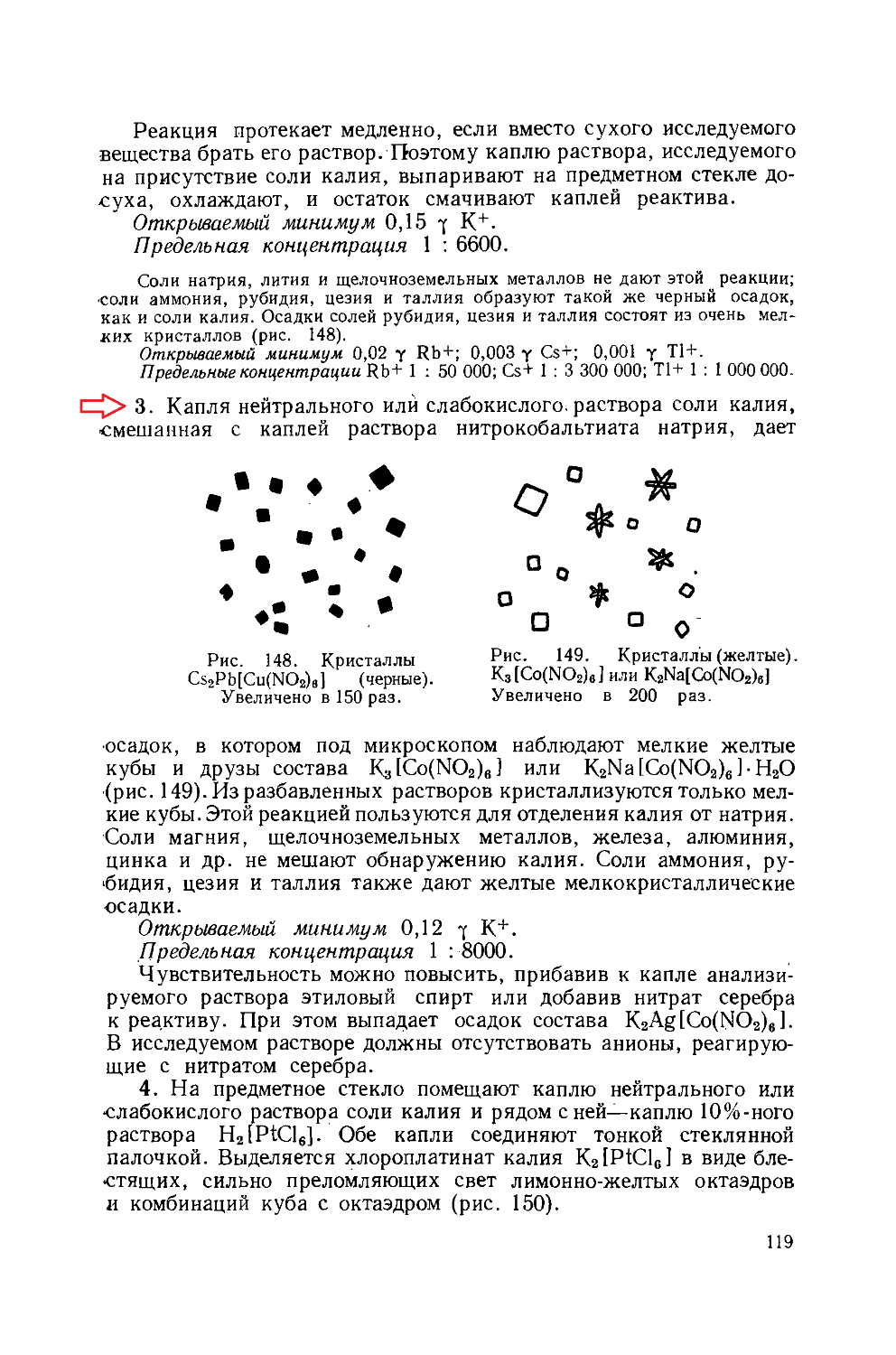

А вот как проводится само определение:
Спойлер
p0119.thumb.png.4ac32ee8f534cfb6cba8a0af63e699c5.pngp0120.thumb.png.fdd30aa992ba1629678be8015e6c6d92.png
Как видите, калий может быть открыт и просто с раствором гексанитрокобальтата натрия, без присутствия ионов свинца.
