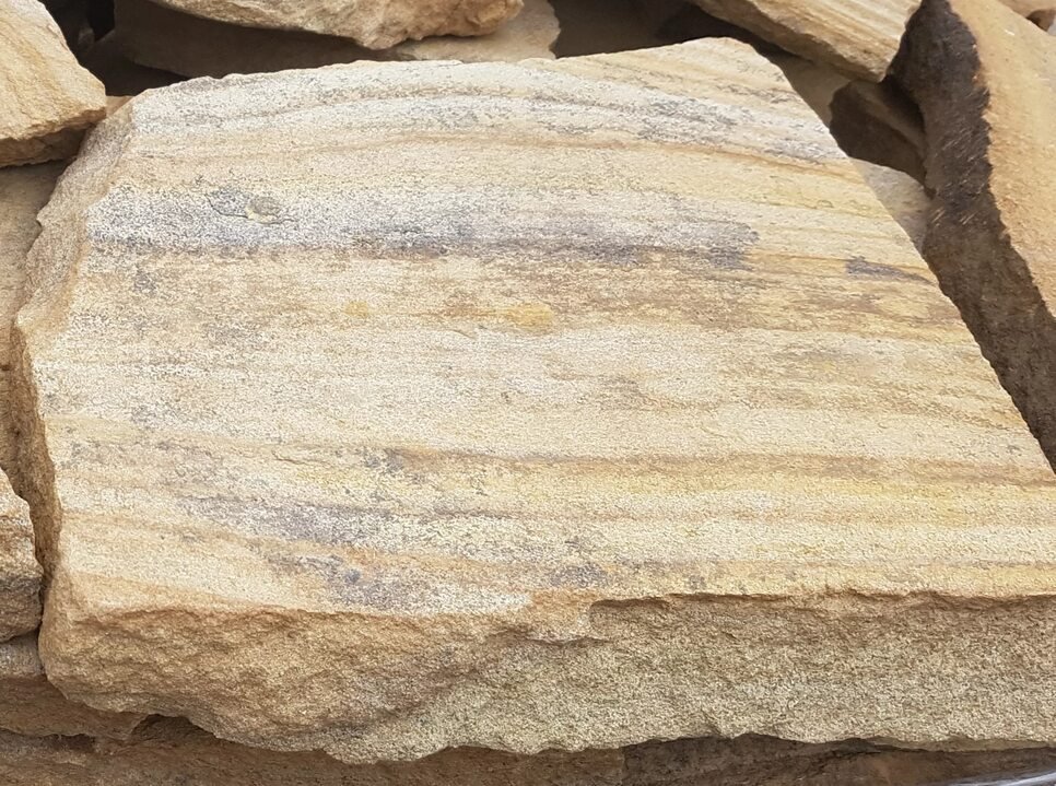

У нас не далеко, село Воскресенское (Башкортостан), был медеплавильный завод. Я почитал историю, руду брали из Каргалинских рудников около 100 км от завода. Площадь рудника около 500 км квадратных. Руда представляла собой медистый песчаник с содержанием меди 1-2% остальное песок. Вопрос в том, как перерабатывалась эта руда? Нигде не смог найти техпроцесс. Как можно выплавить медь с таким содержанием шлака? Ведь оксид кремния имеет большую температуру плавления, а чтобы её понизить нужно большое количество флюса, но при этом будет не рентабельно и затратно.

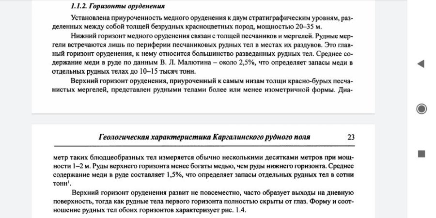

В 24.06.2025 в 20:12, Andrej77 сказал:
Нет, это были пески. Вот из книги "Каргалы"

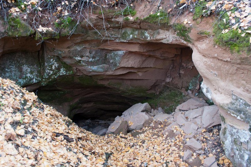

Вы можете посмотреть на фото с сайта, хорошо видны куски псевдоморфоз малахита по древесине, да они в песчанике, но очевидно содержание меди в них гораздо больше среднего. Ну а в штольнях попадаются крупные с скопления (см фото) азурита, малахита и железных окислов, очевидно это остатки роскоши, именно за этим охотились древние рудокопы. Однако для современной промышленности это мелочь, промышленность оперирует самосвалами и там уже среднее значение решает.

Никто не спорит что там была и богатая руда. Но за всё время работы завода было выплавлено тысячи тонн меди. А малахит и азурит довольно редки. Вывод можно сделать что это было очень богатое место. Но если это было очень богатое место, то должны были остаться следы в стенах штольнь азурита и малахита (чего не наблюдается), должны были быть маленькие кусочки и в песке на полу. Всё собрать вплоть до нескольких миллиметров всё равно не возможно.Что-то не сходится.

Я же вам в предыдущем сообщении приложил фото крупного куска азурита из штольни. Небольшие куски малахитовых псевдоморфоз там любители камня добывают (не в штольнях) до сих пор, где-то же они их находят.
