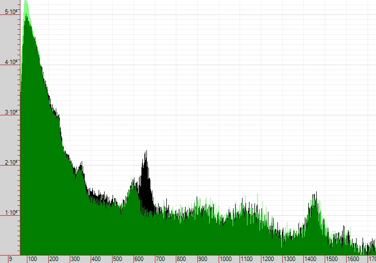

Поясняю еще раз. Уран он не лежит куском возле детектора, он рассеян в большом объеме вокруг. И на пути от урана до детектора многие метры плотной среды. Всегда есть некая вероятность что гамма квант долетит ни с чем не провзаимодействовав и тогда он попадает на спектре именно в ту область где он и должен быть. НО! Значительно больше вероятность что квант по пути попадет на электрон и рассеется, его энергия станет меньше на произвольную величину, а тогда и повысится вероятность повторного рассеивания, так возникает пик Комптоновского рассеивания который вы видите. Эти кванты изначально дали ДПР урана и тория, но многократное рассеивание лишило их индивидуальности скатив в область малых энергий.
Вот вам просто для примера спектр черники с фоном (зеленый), на нем отлично видны линии ДПР урана, как и пик Комтоновского рассеивания. Поднакопите спектр и увидите что-то подобное с поправкой на энергитическое разрешение вашего прибора. a30c96c7-0ed1-445a-a33f-434d3983a131.webp

В 15.07.2025 в 15:12, Вадим Вергун сказал:
Допустим. Но почему в районе 100 кэВ? В чем физика процесса? В этом изначально был вопрос.
В 15.07.2025 в 13:18, Andrej77 сказал:
Физика процесса в том что на меньших энергиях снижается чувствительность детектора. Поэтому кажется что в районе 100 максимум. У германиевого детектора этот горб будут смещен в область гораздо более низких энергий.
