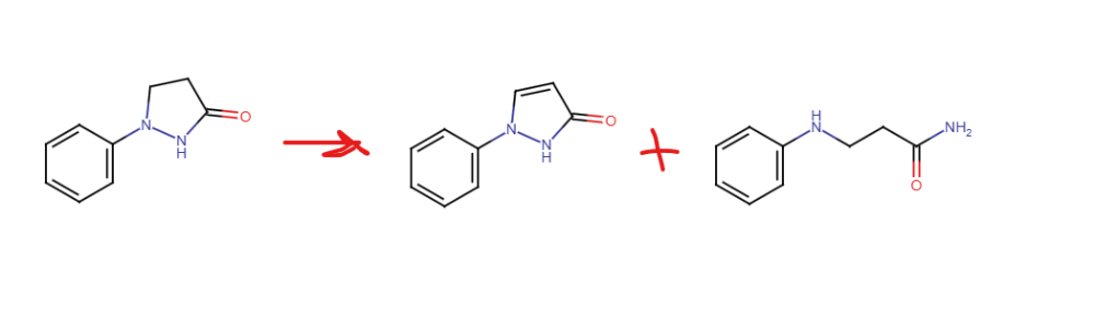

Я думаю что имеется в виду что в щелочных условиях он окисляется при стоянии, кислородом. Потому что окисляется он в пиразолон очень легко, даже йодом какимнибудь. Но если банка закрытая и в темноте стоит, то остается только гидролиз гидразида по амидной связи. я глянул литературу, пишут что с гидроксидом бария гидролизуется, но обычно эта щелочь означает большой большой нагрев.
Теоретически может диспропорционировать оно, вообще не удивлюсь если так происходит, но в литературе не нашел, а значит по-хорошему это надо доказывать экспериментом))

1) ситуация когда констатируется порча вещества, но при этом механизмы процесса остаются неисследованы - не такая уж и редкая. Тем более что если все идет так как я написал, там в продуктах нет вообще ничего полезного-интересного, что могло бы представлять интерес для исследования.
2) В случае этих соединений - я вообще хз как они восстанавливают, там же пиразолон уже не может образоваться. просто 4-метил там да, нормально, а с этими нет ни пиразола, ни вообще какойто двойной связи.
Ахаха, нашел статью 1965 года, где объясняется что там происходит. Короче там все распадается к херам, и получается бензол, азот, углекислый газ и изобутиральдегид.
Но в 1965 году ЯМРа у них не было, поэтому методы там прямо скажем такие себе. кроме того, утверждается что часть вещества (хз какая, большая, не большая, я не вчитывался) просто превращается в полимеры.

Могут. Сначала было представление о том что в пятое положение окисляется до гидрокси, или что образуется димер. Но в конкретной статье выяснено что нифига, и вот они версию такую выдвигают что там полимеризация или деструкция)
В связи с эти количество электронов, участвующее в процессе, остается непонятным, то что вы спрашиваете насчет эквивалентов серебра, можно уверенно ответить - ХЗ🤭
