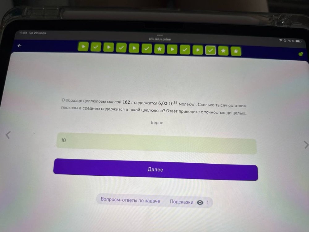

В образце целлюлозы массой 162 г содержится 6,02*10^19 молекул. Сколько тысяч остатков глюкозы в среднем содержится в такой целлюлозе? Ответ приведите с точностью до целых.
В 23.07.2025 в 16:56, dmr сказал:
Вас в чате Джи-пи-ти забанили))?
Нет просто тупила и вводила 10000, а в вопросе спрашивали сколько тысяч, вообщем шарики за ролики…
Изменено пользователем Salikkova
В 23.07.2025 в 16:14, Salikkova сказал:
6,02*10^19 молекул - это 10-4 моль. Значит, мол. масса такой целлюлозы 1620000. Масса фрагмента глюкозы в цепи целлюлозы 180 (М глюкозы) - 18 (вода) = 162. Ответ: 10000.
