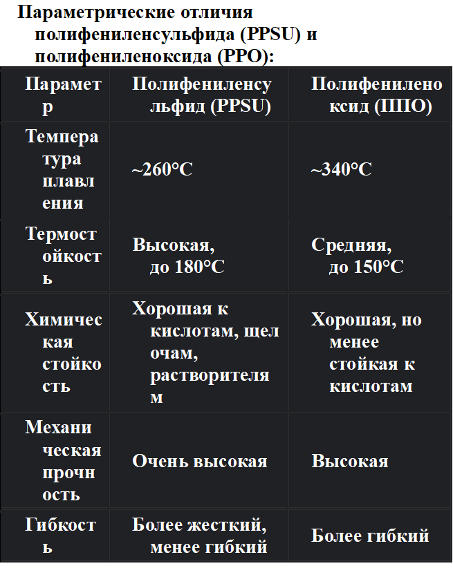

А в этом и есть его преимущество. А так чем он тогда лучше полифениленоксида?
Из полифениленоксида корпуса дрелей делали в советское время. Красивые такие синего цвета. У нас в городе завод был. Хорошая пластмасса.
