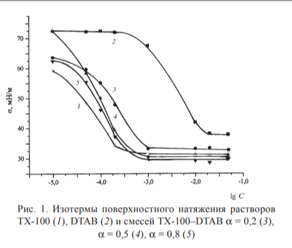

Добрый день!
Подскажите, пожалуйста, правильно ли я понимаю состав смеси, исходя из рисунка.
Альфа (а) - мольная доля неионогенного ПАВ (ТХ-100).
На рисунке, например, кривая (3) a=0,2, точка при lgC = -3 означает, что поверхностное натяжение измерили у раствора С(ТХ-100)=0,001 М + C(DTAB)=0.005 М?
Или 0,2 нужно рассматривать как 20 % от 0,001 М для ТХ-100 и 80 % от 0,001 М для DTAB?
