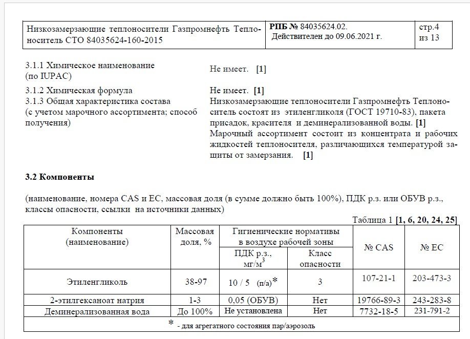

Необходимо для карбоксилатной присадки теплоносителя. Насколько мне известно, в современных теплоносителях используют именно 2-этилгексаноат, имеются паспорта безопасности нескольких производителей, в которых указан состав. Подскажите, пожалуйста, что такое нео-карбоновые кислоты?

А вот для примера Газпромовский теплоноситель
