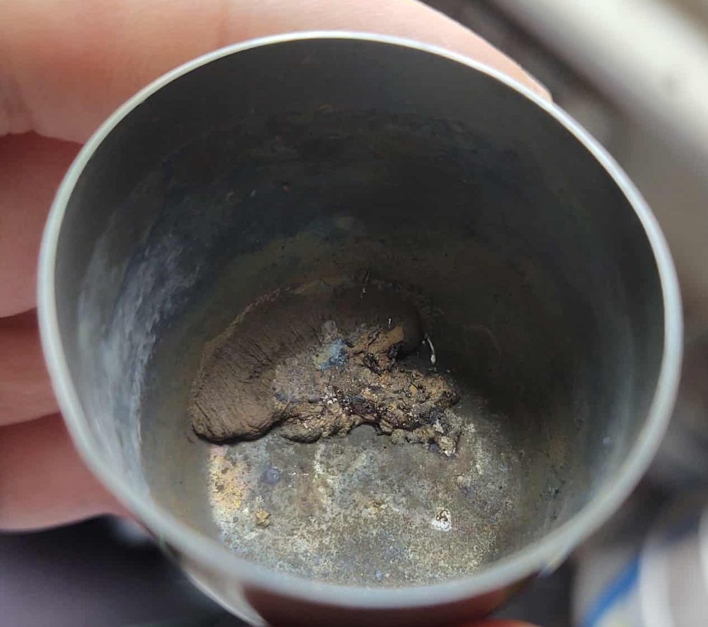

Сегодня грамм так 5 закинул в Никелевый тигелёк и всё Золото прилипло к нему после плавки.
3 версии развития событий, первое продолжать плавить в нём до верха, пусть липнет.
Растворить тигель от Золота кислотами или опустив отверстие тигля в низ выплавить с него сплав в железный тигель.
Третьия версия поменять тигель из Никеля, на Молибденовый. Что посоветуете?

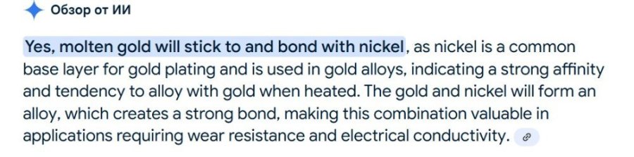

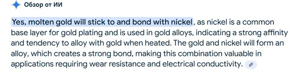

Во что ИИ Google по этому поводу говорит:
Да, расплавленное золото будет прилипать к никелю и образовывать с ним связь, поскольку никель является распространённым базовым слоем для золотого покрытия и используется в золотых сплавах, что указывает на его сильное сродство и склонность к сплавлению с золотом при нагревании. Золото и никель образуют сплав, создающий прочную связь, что делает эту комбинацию ценной в областях, где требуются износостойкость и электропроводность.
