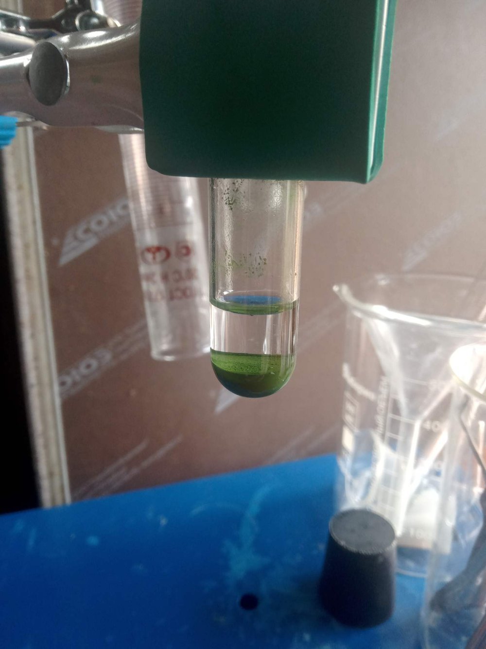

Оксид хрома (III) спокойно лежит себе на дне пробирки под азотной кислотой (70 %). Как я понимаю, он должен был прореагировать и дать растворимый нитрат и воду, которая окрасилась бы в зелёный. Водяная баня не помогла. Но везде написано, что реакция и при обычных условиях идёт. Но не идёт. Помогите разобраться,1000035306.thumb.jpg.49ea54b987cad76936a0a92b8d2e6043.jpg что не так?

Ага. Хрена с два. Оксид хрома, особенно если высокотемпературный (для абразивов) по упорности сравним с корундом. С азоткой шансов ноль, разве только с концентрированной (не 70%) в автоклаве при 150С на пару дней и то не факт. Кипятите его в серке концентрированной, там пойдет процесс после посадить гидроксид отмыть и его уже растворять в азотке.

Ничего себе, вот это засада. Но ведь пишут в интернетах...Спасибо! А кроме как серной гидроксид не получить? Щелочь там или через соли какие?

Можно. Но это уже из области пирохимии.
Сплавить со щелочью или карбонатом, получить хромиты (на воздухе всегда с примесью хроматов) в воде они гидролизуются до гидрокиси хрома. Аналогично можно сплавлять с пиросульфатом.

Интересно. А температура не 1000 нужна? Спиртовки хватит или мало? Ёмкость для сплавления стальная подойдёт?

Градусов 300-400. Спиртовки не хватит. Стальная емкость пойдет. Главное чтоб не алюминий или стекло.

Сплавить в кухонно-домашних условиях можно даже если нет тигля так: ложите на стол кусок керамической плитки, поверх неё кусочек жести согнутый лодочкой, насыпаете небольшой горкой смесь оксида хрома и карбоната натрия или калия. Греть надо сбоку или сверху портативной паяльной горелкой, работающей на газе. Такие горелки ст0ят 300-500 рэ и заправляются с баллончиков туристических или для зажигалок. Спиртовкой только щёлочь расплавите, ито замучаетесь.

Позвольте тогда последний вопрос: пропорции по весу 1 /1 или как?
Как минимум 3 к 1 по молям или весовых 1.6 части NaOH на одну оксида хрома, но лучше не менее 2-2.5 чтобы было в чем плавиться смеси.
