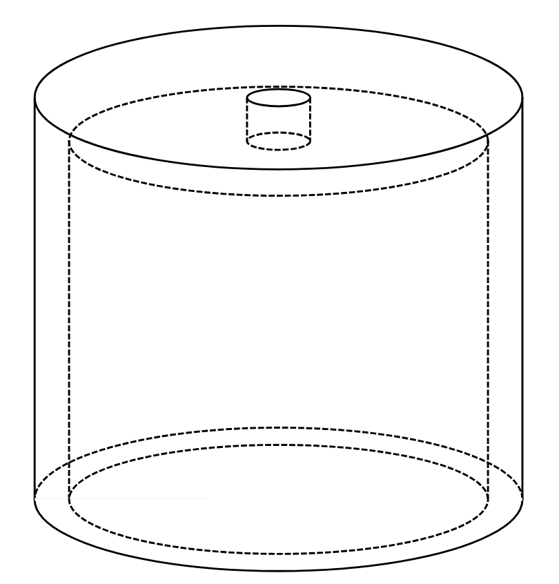

На столе стоял тяжёлый стальной пустотелый цилиндр объёмом менее литра с приваренной верхней крышкой в которой было маленькое отверстие по центру. Отверстие открывалось, подносилась тлеющая щепка и ничего не происходило. Через небольшое время ~20..30 секунд появлялся тонкий слабый писк, громкость которого нарастала, а тон понижался и в какой-то момент происходил взрыв и этот стальной цилиндр подкидывало на метр-полтора.

Едва ли это опыт на цепную реакцию. Скорее на взрывную концентрацию с воздухом и разгон горения до детонации.
Чистый водород, метан и даже пропан, выходя из крохотного отверстия горит маленьким синим огоньком. который вы могли даже не заметить. Его цвет на грани ультрафиолета, при дневном свете едва различим.
По мере того, как горючий газ выходит, а в сосуд подсасывается воздух и смешивается с оставшимся внутри газом, скорость горения на выходе из отверстия нарастает. Когда в сосуде достигается верхний взрывной предел концентрации, пламя уже не требует внешнего воздуха и захватывает весь внутренний объём сосуда. Бабах.
Запускать так металлические цилиндры - в школе окон и люстр не останется. Только если совсем маленький.

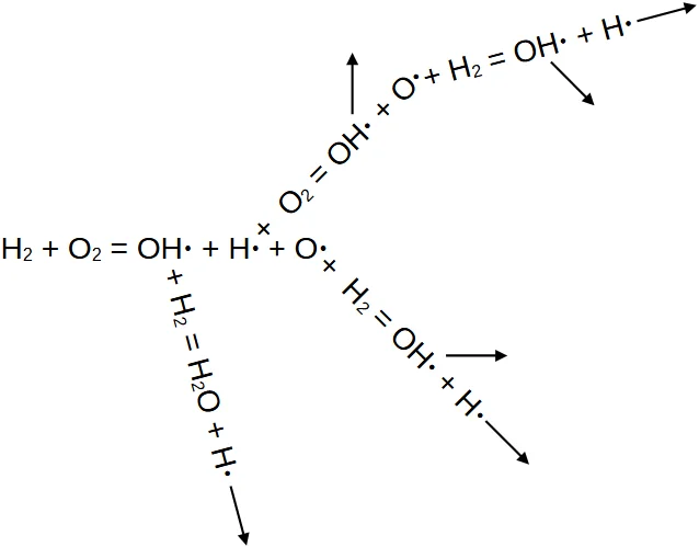

первые пол-минуты вообще тишина стояла, в аудитории начали шептаться, но препод попросил тишины. И только тогда появился еле слышимый чистый высокий звук, который становился громче и ниже, никакого шипения. И когда стал звук громкий и низкий - бабахнуло.
Объясняли, что обычное горение может идти совсем не так, как привычно, а сперва с образованием разветвлённых цепочек радикалов. Типа такого:
Изменено пользователем VAKT
 Ну время зависит от объёма сосуда и скорости выхода газа через отверстие. Звук определяется материалом, толщиной, скоростью вылета пламени.
