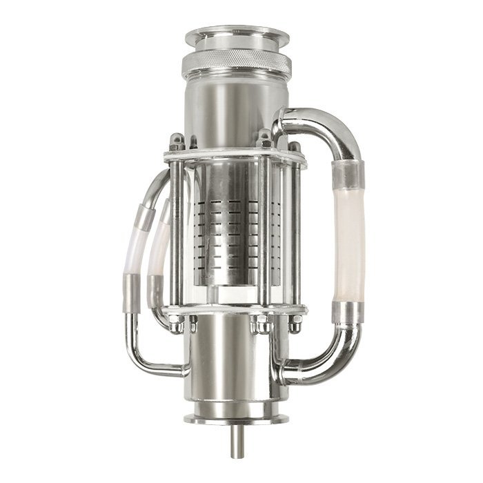

Добрый день! Опять нужна ваша помощь, уважаемые химики! Вторая попытка экстракции была не очень удачная, весь спирт выкипел и я это поздно заметила, тк колба была перемотана фольгой. Поняла по запаху, что не все нормально.
Третья попытка уже с изопропанолом, поскольку этанол закончился. В общем, сброса нет, а происходит  постепенный слив из трубки в колбу. Как отсчитать 10 циклов? Пока спирт в трубке не станет прозрачным или по времени? Кипит уже 1,5 часа
В 18.11.2025 в 13:11, Юлия064 сказал:
Для слива необходимо, чтобы уровень жидкости в колбе экстрактора был выше места изгиба сифонной трубки, которая на фото находится слева. Если уровень изгиба не достигается, то слива не будет.
Циклы надо считать по количеству сливов, ничего придумывать не надо.
Кипит уже 1,5 часа
Слива может не быть, если сифонная трубка заполняется очень медленно, так что поступающая жидкость может плавно перетекать через её изгиб по стенкам. Для перелива же нужно заполнение жидкостью всего сечения трубки в сливном колене, чтобы там возникло разрежение приводящее к полному сливу.
Очевидно, что на результат влияет мощность нагрева и конструкция изгиба сифонной трубки. Для малого нагрева изгиб трубки должен быть резким, а сечение трубки в месте изгиба - малым.
Это как?  У вас полностью заполненный конденсатом обьем экстрактора но из него не выливается сразу все а постепенно через перелив капает? А можно фотку посмотреть как это выглядит? Я догадываюсь  в чем дело но лучше с фото
Добрый день! Ну да, попробую фото прикрепить. Я думала сброс происходит, когда уровень тонкой изогнутой трубочки до верха доходит (так было первый раз с этанолом однократно, потом процесс остановился), второй раз с изопропиленом сброса не было ни разу да 2,5 часа, но потихоньку  тоненькой струйкой сливалось в колбу.
