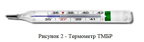

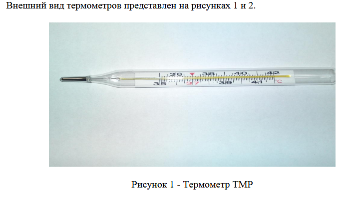

В зависимости от типа используемой термометрической жидкости термометры имеют две
модификации:
- ТМР - термометр медицинский ртутный;
- ТМБР - термометр медицинский безртутный - используется безопасная термометриче-
ская жидкость на основе галлия.
Основным элементом термометра является стеклянный баллон, внутрь которого вставлена
шкала для отсчёта температуры и капиллярная трубка с резервуаром, заполненным термомет-
рической жидкостью. Максимальное устройство представляет собой сужение капилляра,
приводящее к разрыву столбика термометрической жидкости при перенесении термометра из
среды с более высокой температурой в среду с более низкой температурой и, таким образом,
препятствующее спаданию столбика термометрической жидкости. Термометр может быть
оснащён защитным полимерным покрытием резервуара (нижней части термометра) или
защитным полимерным покрытием всего, термометра в соответствии с ГОСТ Р 31516-2012,
с сохранением всех метрологических характеристик. Вместо ртути в термометре может
использоваться (безопасная) термометрическая жидкость, в этом случае на шкале термометра
нанесена зелёная полоса.

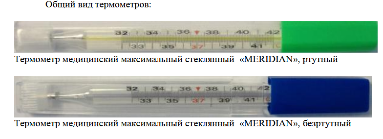

По внешнему виду (без зеленой полосы сверху шкалы) он типа ТМР - ртутный.
Врач могла быть сама не в курсе, так как многие интернет-аптеки на своих страницах путают ртутные и безртутные медицинские термометры. Выше я привел фото термометров "ИМПЭКС-МЕД", а сейчас для полной ясности фирмы «MERIDIAN» из описание типа https://fgisarshin.ru/index.php?route=tool/pdf&path=24594/59622-15.pdf

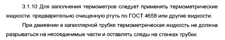

Цитирую ГОСТ 31516-2012 ТЕРМОМЕТРЫ МЕДИЦИНСКИЕ МАКСИМАЛЬНЫЕ СТЕКЛЯННЫЕ
Цитата
3.1.25 Термометр является невосстанавливаемым изделием.
Вероятность безотказной работы термометров за 500 циклов — не менее 0,96.
Установленная безотказная наработка — не менее 450 циклов.
Отсюда вывод, что б/у градусник с незвестным прошлым - бесполезный сувенир.
В больнице весь ресурс ртутного градусника можно за полгода выработать.
