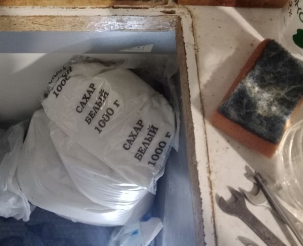

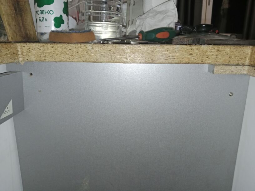

Докопался я до причины запаха в буквальном смысле.
Липкие спилы. липкие очень. Запах в такой большой концентрации даже как-то не ощущается. Но кожа горит.
Прям, как будто, если бы сосна выделяла смолу. Это не влага.
Какие у меня мысли: снять столешницу, отнести на балкон, при помощи бензина или растворителя избавиться от слоя на краях, затем, как вариант, покрыть олифой и краской в несколько слоёв.
И, может быть, это не формальдегид(?)
