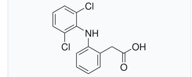

Задача на синтез нового вещества
Необходимо добавить к этой молекуле (действующее вещество диклофенака) минимум 3 новых элемента, ранее не входивших в состав исходной молекулы. Предположить как минимум 3 последним стадии синтеза необычного производного вещества с использованием реагентов, подразумевающих значительные структурные изменения, сделать обоснованное предположение о том, как такая модифицированная молекула влияет на путь экскреции препарата

Прикольно! Добавить не банальные заместители, а элементы! Если понятию "элементы" не присвоен новый смысл, то это химические элементы. В молекуле имеются H, C, N, O, Cl. Если ограничить выбор неметаллами (элементы, все аллотропные модификации которых около 0К при атмосферном давлении являются диэлектриками), то кроме инертных газов и короткоживущего астата, на роль новых элементов остаются: B, F, Si, P, S, Ge, As, Se, Br, Sb, Te, I. Все они, кроме токсичнейшего теллура, в виде элементоорганических соединений исследовались в фармакологии. Если брать наиболее "популярное", то это пожалуй сера, фосфор и бром. Как ленивая альтернатива - фтор, бром и йод. Прицепить по одному из них к ароматическим кольцам - вот и получите никому, кроме преподавателя, ненужный ответ.

Задание НЕКОРРЕКТНОЕ!
Задавший не понимает, чем отличается ХИМИЧЕСКИЙ ЭЛЕМЕНТ от ФУНКЦИОНАЛЬНОЙ ГРУППЫ!
В молекулу можно ввести различные функциональные группы, используя для ее синтеза разные исходные, содержащие данные функциональные группы.
