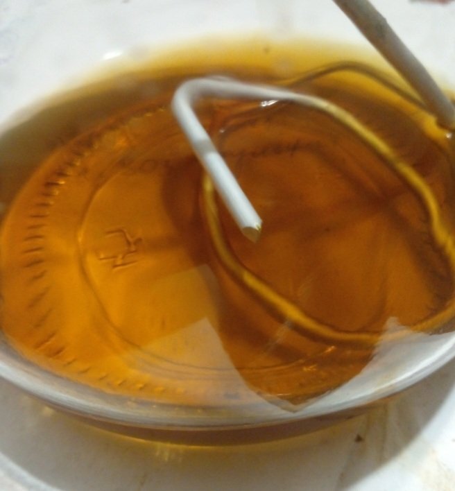

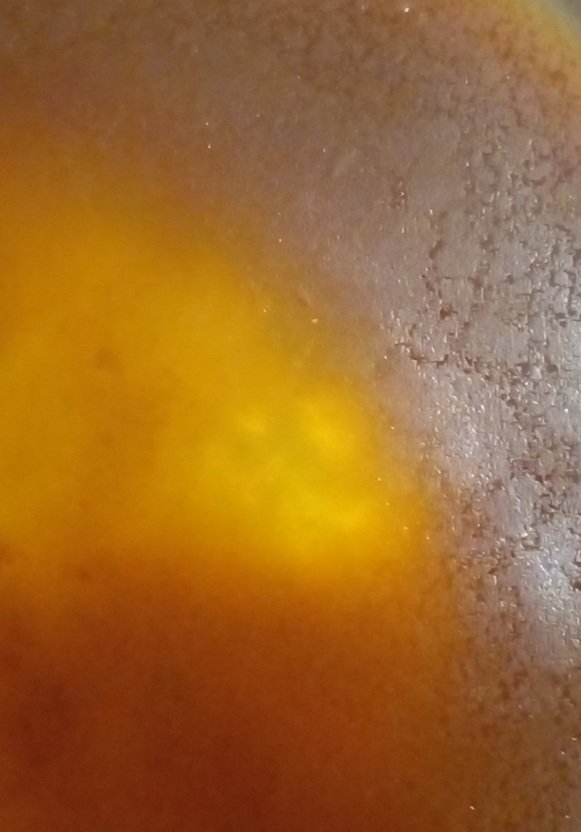

Какого цвета получился раствор после обработки азоткой?
Цвет был более насыщенный, это разбавлено водой раз в 10. Похоже на железо. В нем лежит кусок алюминиевого провода. Думал железо выпадет... выпало через 2 недели черной пыли, еле заметно. Может просто грязь с провода смыло, провод слегка посветлел и стал матовый. Цвет раствора не изменился.
Ну или не железо выпадет, а хоть чтонибудь, до алюминия по элхимряду. Шиш.

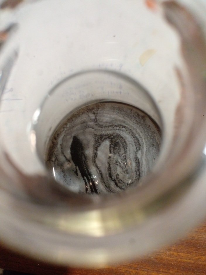

В 17.01.2026 в 16:15, ГРИ сказал:

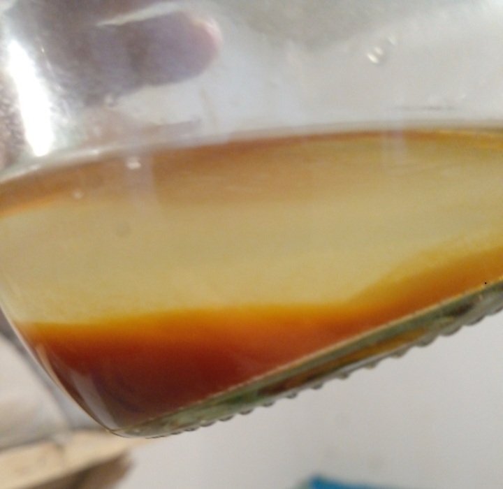

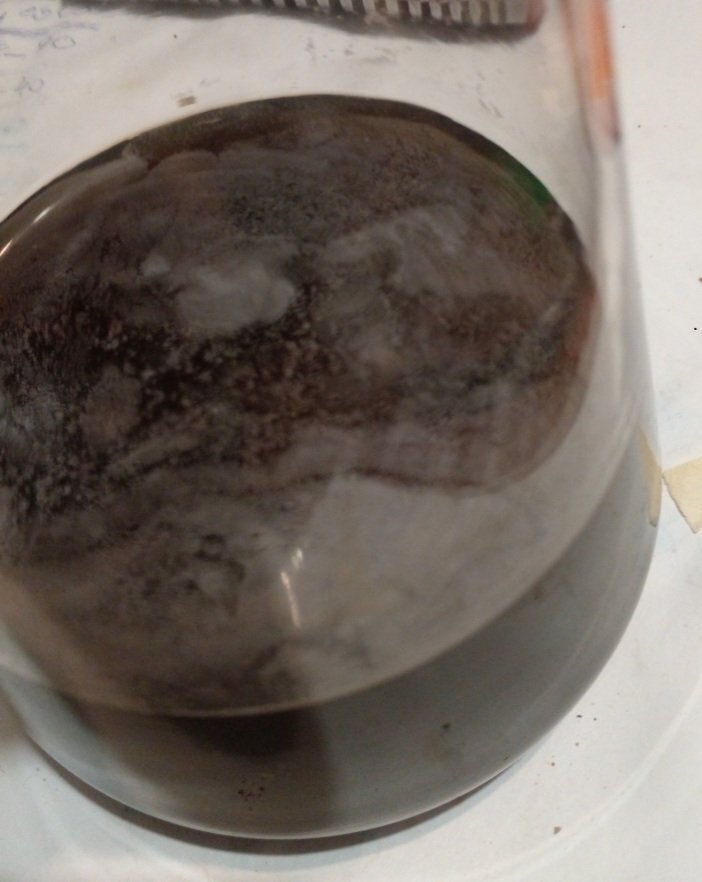

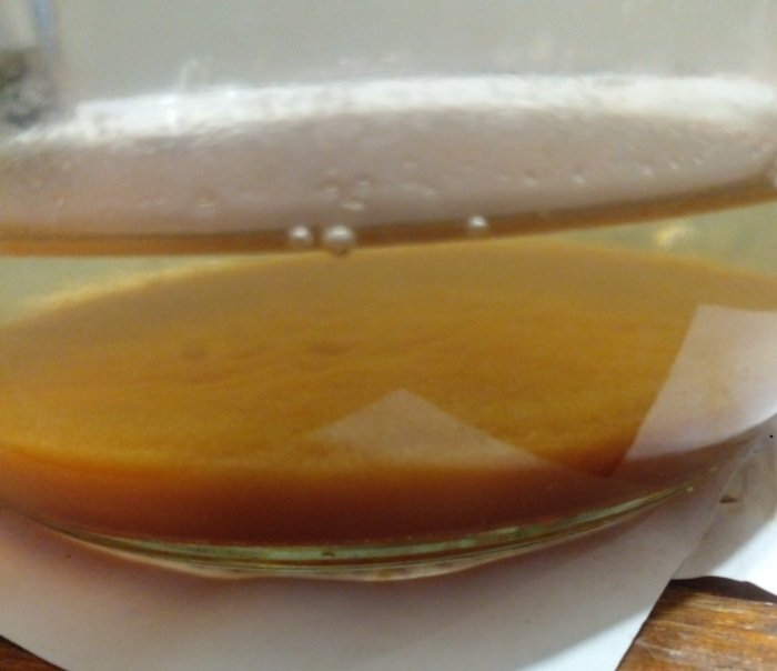

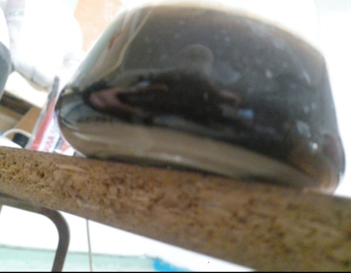

 Ну да ладно, загуглил, серу можно перевести в раствор добавив  NAOH. Добавил. Большая часть осадка потемнела и стала такого чебурашко-коричневого цвета. Меньшая часть наибрлее тяжелая осталась как и была бежевой.
Спустя сутки ситуация поменялась. Теперь в колбе темнокоричневый, почти черный коллоид, внизу осадок толи белый толи очень светлый ( по количеству кажется немного больше чем было бежевого) и на самом дне намек на черную пыль, а сверху пленочка серобелая. Во как...
В то что было слито изначально ( там где провод алюм грустил) тоже накапал натра едкого. Получил вот это. Осадок не твердый, толи полуколлоид подъосел, толи сам по себе осадок жидкий, вроде как и не осадок, а как 2 жидкости разной плотности.
И легкая пленочка на нем также. Но очень легкая.
Второе это наверное гидроксиды железа упали, а вот что в первой пробирке???
Ну, там где черное.
Которое на просвет слегка красновато коричневое.
На основании предъявленных вами вещдоков можно утверждать, что значительную долю минерала составляет железо. А не выделяется оно из раствора металлическим алюминием из-за того, что для растворения образца минерала использовалась азотная кислота (посмотрите, что написано тут). При желании можно проверить это утверждение, добавив к раствору хлорид натрия (поваренную соль), в присутствии которого реакция должна протекать с заметной скоростью. Заодно проверите раствор на возможное присутствие серебра, которое выпадает в виде AgCl. Насколько я понимаю, из других драгов в этом растворе может быть разве что палладий.
Что касается осадка, полученного после растворения минерала в азотной кислоте, то не мешало бы провести с ним пробу Марша на предмет наличия соединений мышьяка, дабы случайно не травануться при дальнейших манипуляциях.
Насчёт осадка после добавления щёлочи: очевидно, что все тяжёлые металлы, находившиеся в растворе в виде нитратов и сульфатов, выпали в осадок в виде гидроксидов. Гидроксид железа(III) имеет интенсивную коричневую окраску, забивающую цвета остальных гидроксидов, которые там могли быть. Ещё одним противозным свойством гидроксида железа(III) является склонность его осадков к пептизации (переходу в коллоидное состояние). А почернение этого осадка со временем, возможно, объясняется образованием смешанных соединений железа (II,III). К примеру, можно получить магнетит (Fe3O4) при добавлении щёлочи к раствору, содержащему эквивалентные количества солей железа(II) и железа(III) с дальнейшим выдерживанием раствора при 90 °С без доступа воздуха. Возможно, эта реакция протекает со временем и без нагревания.
Что касается "светлой" составляющей осадка, то это могут быть как инертные примеси из вмещающей породы, которым пофигу разбавленная азотка (оксиды кремния, алюминия, титана, различные алюмосиликаты и т. д.), так и вещества, образовавшиеся при обработке сульфидного минерала азотной кислотой - сера, As2O3 или PbSO4. Кстати, можно косвенно проверить, является ли осадок сульфатом свинца, подействовав на него горячим насыщенным раствором того же хлорида натрия, в котором PbSO4 заметно растворяется с образованием комплекса Na2[PbCl4].
Где среди всего этого искать драги - хз (хотелось знать). Для продвижения в деле аффинажа драгов можете скачать книжку, которую недавно я уже рекомендовал одному из страждущих (см. тут).

В 19.01.2026 в 21:39, grau сказал:
As2O3 в смеси с азоткой не образует мышьяковую кислоту (H3AsO4), остается в осадке?
