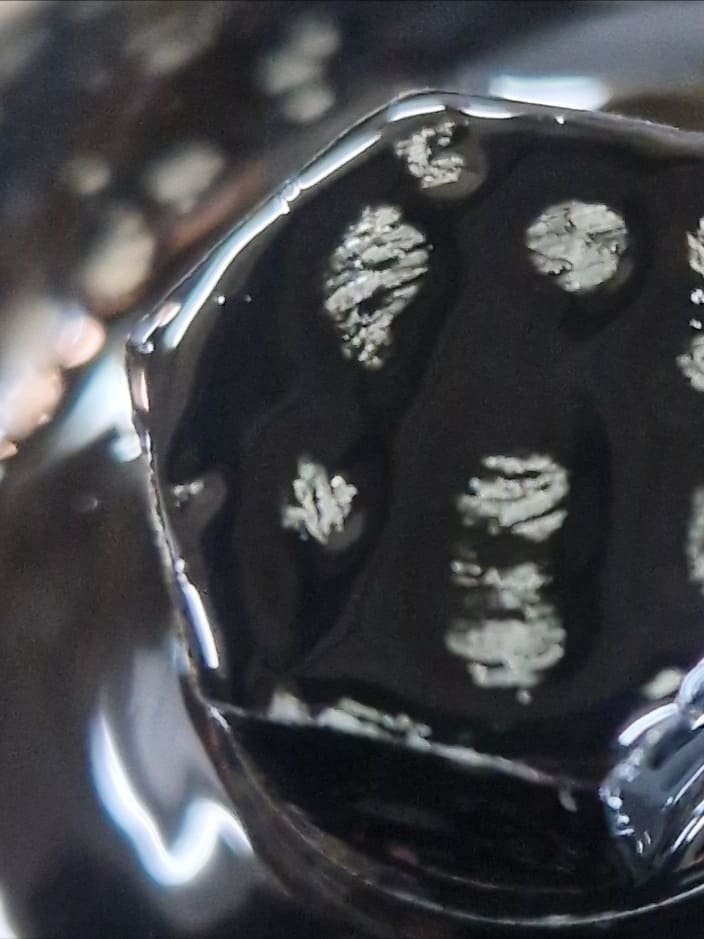

Добрый день! На фото самодельная краска из ЭД-20, отвердителя Этал 45м и пигмента. Хотелось бы понять чего не летучего можно добавить в состав, чтобы не появлялись данные просветы.
Судя по всему нужно уменьшить поверхностное натяжение? Чем можно это сделать?
растворитель с меньшей летучестью. А, вообще,

Так у Вас исходно композиция без растворителя? И "островки" на фото - это агрегаты пигмента?
Так Вам с этого надо было начинать: какой пигмент и, главное: как Вы его диспергируете (и обрабатываете). Если никак, то его "обрабатывают" амины Этала...
Судя по фото, просветы это просто места без смолы. Пигмент темный? Тогда вопрос в подготовке поверхности и в реологии состава. В хороших красках есть сочетание псевдопластичности и тиксотропности. В общем, она удерживается на перепадах высот - загущена. Обычно это делается чем-то вроде кремниевой "сажи" - Аэросила, Ковелоса...
Пигмент надо очень хорошо молоть с ПАВом, а потом хорошо краску мешать, лучше фрезерной мешалкой или использовать готовую колеровочную пасту на ДОФе. Размер частиц пигмента должен быть не более 2-5 микрон
