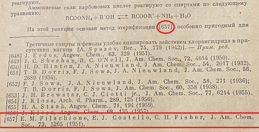

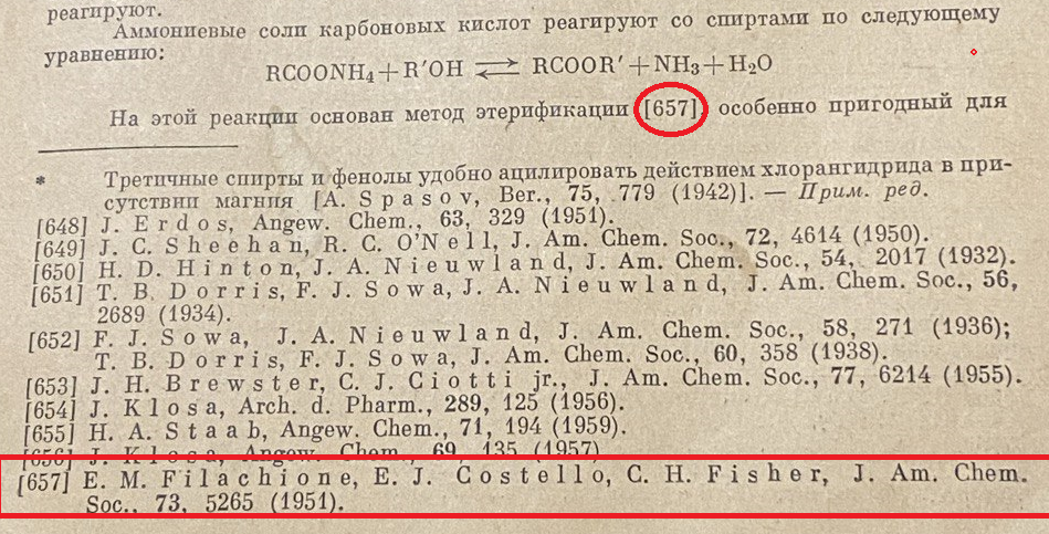

Да-да. Я помню чем обычно заканчиваются мои беседы с Вами о синтезах)) Вот, к примеру, Вы как-то выразили недоверие способу этерификации, который я изложил. И зачем-то изложили известный Вам механизм, на что я ответил:
Вы выразили недоумение:
Я полез на полки, разыскал Вейганда, сфотографировал листы, на которых было описан способ этерификации. И прочитал в ответ:
А что именно непонятно - поинтересовался я. Но, лишь вежливый гул московского метрополитена был мне ответом... И напоминанием о специфической  адекватности общения с Вашими земляками
Непонятно и удивительно то, что амин с водой (а в системе есть немного воды) - это фактически щелочь. А щелочи сложные эфиры необратимо гидролизуют. Собственно,  и без воды третичный амин даст с кислотой соль, т.е. карбоксилат-анион. Как карбоксилат-анион может этерифицировать спирт, мне непонятно. Нужен, наоборот, карбокатион. Это может быть, если спирт перейдет в карбокатион, что в присутствии амина невероятно.

в безводной среде - вопрос. Как бы то ни было, о проведении подобных вариантов этерификации свидетельствует Вейганд (с 347).
И там ссылка на журнал. Посмотрите:
Дальше указывается, что синтез можно вести и с карбонатом аммония, карбоновой кислотой и спиртом в присутствии воды.

Карбоксилат-анион вполне существует в безводной среде. Я получал соли некоторых разветвленных аминов с необычными карбоновыми кислотами, интересовала супрамолекулярная тема, делали РСА кристаллов, очевидно, что там в структуре карбоксилат-анионы, а молекулы аминов протонированы. Если такие соли расплавить, это будут, конечно, ионные жидкости.
Ну хорошо, получаются эфиры - значит такова воля Аллаха. Видимо, там создаются выгодные условия за счет азеотропной отгонки воды с непонятным механизмом. Но мне это все равно кажется удивительным...
