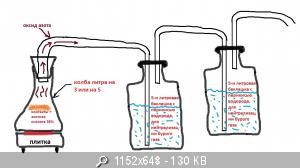

Добрый день всем.
Я не проффи, моя специализация не связана с химией :)
просто у меня очень много старого комп. железа, решил использовать его для блага для себя. хочу заказать ювелиру себе голдяк а жене колечко с брюликом :)
Подскажите, при использовании моей схемы:
1. как рассчитать диаметр трубок и объем перекиси водорода в баклашках?
2. двух баклашек хватит?
3. есть ли смысл кроме 2 баклашек с перекисью использовать что то еще недорогое доступное?
3. какую брать перекись, аптечная подойдет?
4. можно обойтись без нагрева кислоты?
5. после окончания бурной реакции, просто промыть остатки дистиллированной водой?
6. куда сливать отходы кислоты?
вот сама схема:
баклашки использую так как Склянка Тищенко уже как я понял не применяется и не выпускается.
Спасибо за понимание.

А зачем перекись? Соды насыпали и все. И одну предохранительную.
соды обычной пищевой разбавленной с водой?
и сколько таких баклашек с содой ставить?
а предохранительная, это имеется ввиду самая первая баклашка и она должна быть пустой??
Да, она ставится наоборот, т.е. трубки местами меняете. В принципе, 2-х хватает.
т.е если поменять трубки местами, то оксид азота будет входить в короткую трубку? а как же он будет проходить через содовый раствор?
я просто не проффи :) извините за такие вопросы.
Это хорошо, что вы хотите разобраться. Предохранительная склянка пустая - оксид действительно выходит через короткую и попадает в длинную. А в случае резкого уменьшения давления в системе раствор из промывной склянки останется в предохранительной, т.к. до короткой трубки ему еще долго придется подниматься и ваш раствор в колбе останется цел и невредим
теперь все ясно:)
только первая пустая баклашка идет с обратными трубками а две остальные так как на моей схеме.
а по моим пунктам не подскажите?
3. баклашки 5 литровые с содой заливать на половину или можно литра 3-4?
5. соотношение соды и воды какой..или по максимуму пока сода перестанет растворятся в воде?
