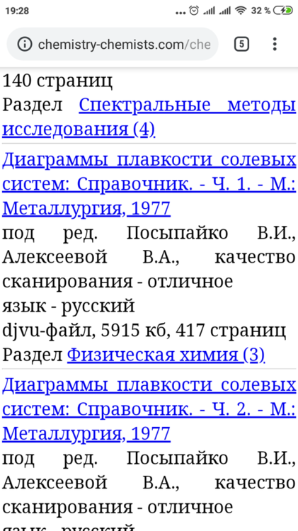

dmr Опубликовано 15 Декабря, 2018 в 14:29 Поделиться Опубликовано 15 Декабря, 2018 в 14:29 В 15.12.2018 в 12:24, Ruslan_Sharipov сказал: ни одной фазовой диаграммы для нитрата аммония. Показать А с чего нитрат аммония будет иметь другие окислительные качества, чем любой другой нитрат. Окислитель нитрат Анион. А катион не при чём Хотя есть справочник фазовых состояний солевых систем. Там и найдёте всё что захотите http://chemistry-chemists.com/chemister/chemie.htm В 15.12.2018 в 12:24, Ruslan_Sharipov сказал: тугоплавкое Показать Опять таки есть и эвтектики, но при этом Ссылка на комментарий
