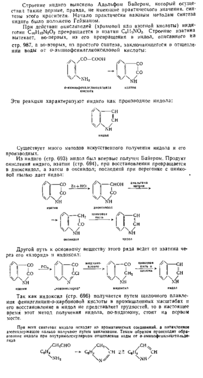

Хикки Опубликовано 10 Января, 2015 в 22:44 Поделиться Опубликовано 10 Января, 2015 в 22:44 Это превращение было осуществлено в 1865 г. окислением индиго (хромовой или азотной кислотой) в изатин и восстановлением последнего (нагревание с цинковой пылью). При восстановлении амальгамой натрия могут быть выделены промежуточные продукты — диоксииндол и оксииндол. Этими превращениями было впервые доказано, что индиго является производным индола. Ссылка на комментарий
aminofenol Опубликовано 5 Мая, 2019 в 15:31 Поделиться Опубликовано 5 Мая, 2019 в 15:31 (изменено) В 11.01.2015 в 01:44, Хикки сказал: Это превращение было осуществлено в 1865 г. окислением индиго (хромовой или азотной кислотой) в изатин и восстановлением последнего (нагревание с цинковой пылью). При восстановлении амальгамой натрия могут быть выделены промежуточные продукты — диоксииндол и оксииндол. Этими превращениями было впервые доказано, что индиго является производным индола. Интересно было бы посмотреть методику и выходы изатина таким методом. Пока только из Карера сделал колаж. А все. Доехало до меня. По факту синтез индола из изатина, поскольку индиго всего лишь материал для получения изатина в такой цепочке. Имхо, проще сразу начинать с синтеза изатина, а не индиго. И уже с изатином проводить дальнейшие трудоемкие операции. В общем нашел хорошую альтернативу многостайдийным синтезам индолов или автоклавного метода. A new and efficient one-pot synthesis of indoles.pdf Изменено 5 Мая, 2019 в 16:31 пользователем aminofenol Ссылка на комментарий
Magistr Опубликовано 8 Мая, 2019 в 17:41 Поделиться Опубликовано 8 Мая, 2019 в 17:41 В 05.05.2019 в 20:31, aminofenol сказал: Интересно было бы посмотреть методику и выходы изатина таким методом. Пока только из Карера сделал колаж. А все. Доехало до меня. По факту синтез индола из изатина, поскольку индиго всего лишь материал для получения изатина в такой цепочке. Имхо, проще сразу начинать с синтеза изатина, а не индиго. И уже с изатином проводить дальнейшие трудоемкие операции. В общем нашел хорошую альтернативу многостайдийным синтезам индолов или автоклавного метода. A new and efficient one-pot synthesis of indoles.pdf Еще можете обратить внимание на труды Трофимова Б.А.. Суть: оксим циклогексанона в смеси вода-дмсо реагирует с дихлор(или дибром)этаном в присутствии щелочи. Полученный тетрагидроиндол прогоняют в газовой фазе через катализатор....индол. Или еще можно исходя из о-толуидина. 1 Ссылка на комментарий
