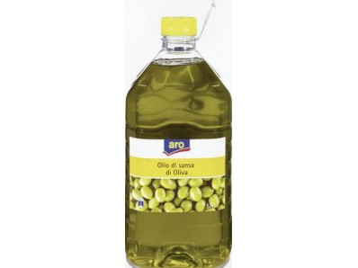

Angbor Опубликовано 27 Октября, 2015 в 11:48 Автор Поделиться Опубликовано 27 Октября, 2015 в 11:48 Оливковое не использую, слишком дорого для мыла))) смотря какое, если помаж, то 240 руб литр Ссылка на комментарий
REYNOR Опубликовано 27 Октября, 2015 в 13:17 Поделиться Опубликовано 27 Октября, 2015 в 13:17 помаж Это что такое? Ссылка на комментарий
Angbor Опубликовано 27 Октября, 2015 в 15:52 Автор Поделиться Опубликовано 27 Октября, 2015 в 15:52 (изменено) само слово pomace слышал от жены, почему она его именно так произносит - не знаю, может у итальянцев слышала по факту - смесь рафинированного оливкового масла, полученного из жмыха оливок и оливкового масла вирджин, полученного без хим. преобразований. купили не так давно в Метро кэш энд кэри за 1100 руб 5 литров. для мыла - самое то. Это в Испании - беда, у них такого масла не найти, только экстра вирджин сейчас активно варим из него мыло (ну не только из него, кокос, пальма, касторка и т.д.) вот только что марсельское сделали: 75% оливы, 14% кокос и 11% пальмы, пережир 5 ну и под конец 5 мл лавандового эфира для вкуса Изменено 27 Октября, 2015 в 15:57 пользователем Angbor Ссылка на комментарий
