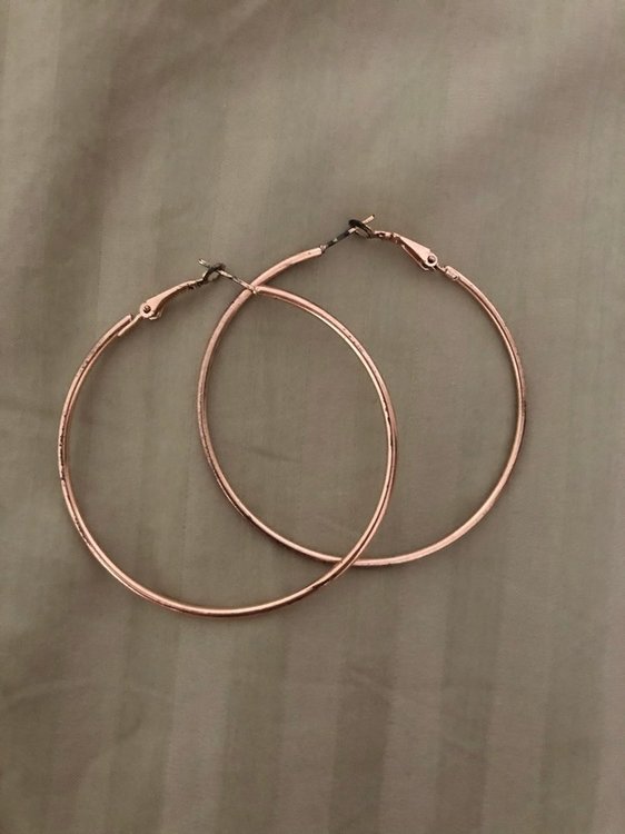

МВВ Опубликовано 10 Февраля, 2019 в 19:20 Поделиться Опубликовано 10 Февраля, 2019 в 19:20 В 18.03.2016 в 06:59, mypucm сказал: Гым-гым! Мало ли что там кто напатентовал, тем более по гальванике - из 1-го Ленинградского медицинского института! Нецианистые электролиты золочения, как правило, сульфитные. Как бы, да, сосед (отдаленный) золота по Периодической системе - медь - дает устойчивые комплексы с амидным соединением - биуретом - в трехвалентном состоянии. Но то - полидентатный лиганд и щелочная среда. А тут... Прогнозируется весьма крупнокристаллический осадок с плохими свойствами, но несколько улучшенными визуально за счет блескообразующих свойств диметилацетамида. Конечно, он как блескообразователь вроде не применяется, но если его взять как 100% растворитель, да еще советского производства (институт-то - Ленинградский!), то или за счет самого ДМА, то ли за счет имеющихся примесей выравнивающий и блескообразующий эффект вполне вероятен. Показать А можно залатать облезшую позолоту в серьгах методом электрохимического натирания в электролите ДМА используя анод из чистого золота? Ссылка на комментарий
