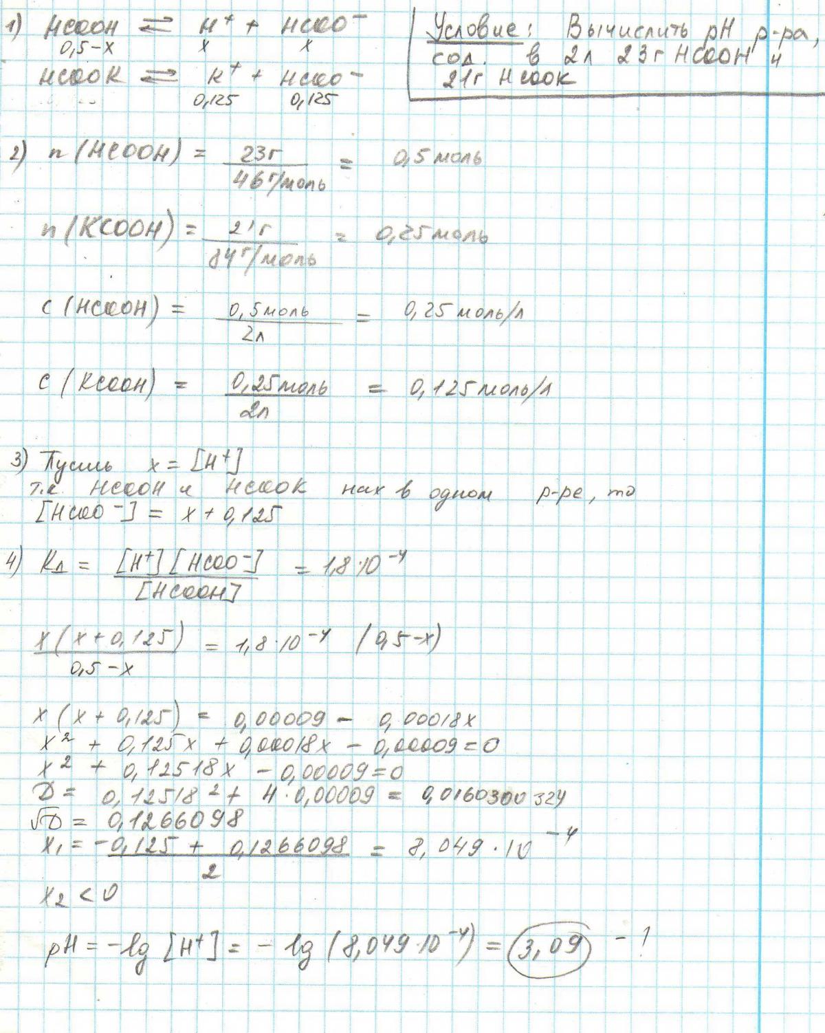

Не получаются задачи. Нужна помощь!
Решение задачи на фото, не сходится с ответом (ответ:pH=3,45)
И еще одна задача: Натолкните на решение, не знаю, как решить:
Вычислить pH и степень основной диссоциации аниона соли, если к 100 мл 0,2М НСООН прибавили 100мл 0,2М КОН.
БЛАГОДАРЮ ЗА ОТВЕТЫ!
  • Решение
Решение верное, скорее всего опечатка в ответе.
2. При смешении растворов образуется раствор соли с концентрацией 0,1 моль
Что значит фраза "степень основной диссоциации аниона" понять трудно,
т.к. анион не диссоциирует, т.е. ни на что не распадается.
рН раствора будет отлично от 7 вследствие гидролиза,
так что предполагалось, видимо, нахождение К и степени гидролиза соли
