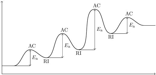

График потенциальной энергии для гипотетической реакции

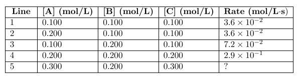

Дана гипотетическая реакция A + 2B + 4C -> 2D + E
Используя таблицу концентраций, нужно среди прочего построить график потенциальных энергий, подразумевая, что реакция эндотермическая.
Решением я установил, что реакция нулевого порядка по отношению к А, первого порядка к В, второго порядка к С.
Порядок всей реакции 3.
Закон скорости протекания 1[C]2
Скорость в последней клетке 6.5х10-1 моль на литр в секунду.
Механизм под-реакций с указанием их скоростей:
2C -> X (быстрая)
A+B+X -> Y (быстрая)
B+2C -> 2D+Z (медленная)
Z+Y -> E (быстрая)
Получилась такая диаграмма:
Правильно ли это?

Мне так кажется, что если реакция 2C -> X быстрая,
то очень быстро всё С в системе превратится в Х,
и на реакцию с B его не достанется
Далее Х будет подхвачен реакцией A+B+X -> Y (быстрая)
и в системе образуется некоторое количество Y
Если вещества будут взяты в соотношении по схеме A + 2B + 4C -> 2D + E
то ее продуктами будут  A + 2B + 4C = 3Х + Y + B
3Х + Y + B - состав системы к моменту, когда прореагирует все вещество А
Вещество Z (а значит и Е) если и образуется, то в незначительном количестве, как примесь.
Изменено пользователем M_GM
виноват, забыл упомянуть что в условии 3й шаг определяет скорость реакции. он должен совпадать с законом реакции и ни в одном шаге нельзя использовать больше трех молекул.
из-за этого 3й шаг у меня получился только B+2C
