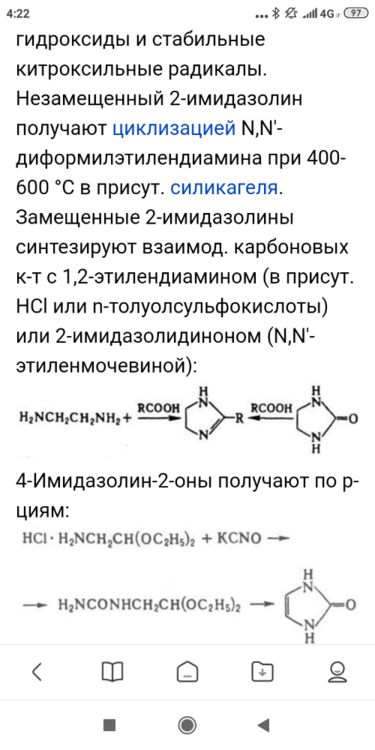

А имидазолина не будет?
6 часов назад, BritishPetroleum сказал:
Имидазолины из ЭА и карбоновой кислоты получаются при нагревании около 200С

А 160-170 не хватит? У вас есть методика? И может ли быть там вода, или уксусная ледяная должна быть с безводным этилендиамином?
05.05.2022 в 13:17, BritishPetroleum сказал:
Там не сам этилендиамин, а его соль, моносоль. Пара-толуолсульфонат ЭДА кристаллизуется, и может быть получен в сухом виде, а вот моногидрохлорид существует только в виде смеси дигидрохлорида и ЭДА.
Вот такую моносоль сплавляют с кислотой. Получается соль имидазолина (имидазолин - сильное основание).
Но у меня была нафтилуксусная кислота, а она высоко кипит.
С уксусной так не получится (вероятно, но я не пробовал).
С кислотами нужно 200С, не меньше. При 160С хорошо реагируют нитрилы, а в присутствии тиомочевины (катализатор) - и амиды.

Мне метил имидазолин нужен, с метильной группой между парой азота. С этилацетатом будет толк?
