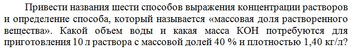

Какие существуют способы выражения концентрации растворов?
Lockyst
Перейти к решению Решено Иван1978,
Помогите с решением задачи
1 Массовая доля
2 Объёмная доля
3 Молярность (молярная объёмная концентрация)
4 Нормальная концентрация (мольная концентрация эквивалента, «нормальность»)
5 Мольная (молярная) доля
6 Моляльность (молярная весовая концентрация, моляльная концентрация)
Это то?
Помогите со второй частью задания пожалуйста
Изменено пользователем Lockyst
  • Решение
1 Массовая доля
2 Объёмная доля
Это то?
10 л раствора имеют массу 10*1.4=14 кг.
масса KOH это 40% от этой массы 14*0.4=5.6 кг
масса воды 14-5.6=8.4 кг
так как плотность воды 1 то это 8.4 л объем воды.
Иван, спасибо Вам, как всегда выручаете!
Простите великодушно, но насколько целесообразно использование такого вида выражения концентрации, как объёмная доля, для растворов, растворённое вещество в которых является твёрдым веществом?! Может быть титр в данном случае был бы уместнее? Просто объём твердой щелочи, на мой взгляд, понятие почти абсурдное, на практике ни разу не применимое.
. С уважением
