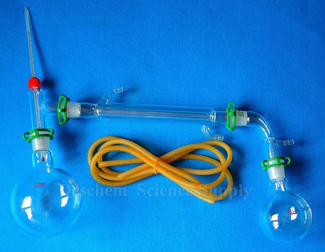

fdsjkghkfsd455rfesdf Опубликовано 3 Июня, 2018 в 08:02 Поделиться Опубликовано 3 Июня, 2018 в 08:02 (изменено) Нашёл я значит в Китае вот такую штучку меньше чем за 2000 рублей. Если верить отзывам там даже стекло хорошее. Судя по кривому машинному переводу штука эта годится для вакуумной перегонки. Но поскольку я никогда в глаза не видел никакого лабораторного оборудования мне нужны пояснения: Оно же подойдёт для вакуумной перегонки я правильно понимаю? Для обычной естественно темболее? Большая колба-основная, маленькая-приёмник. Тут вроде всё понятно. Два фиговины на трубке посередине для чего? Там внутри ещё одна трубка штоле, а через эти фиговины охлаждающую жидкость пускать? Или как? Что за отвод над приёмной колбой? Куда мне вставить пылесос чтоб откачать воздух? В отвод над приёмником штоле? Чем вообще можно создавать разряжение(подешевше) может там здоровый шприц сойдёт? Мне сильно глубокий вакуум не нужен. Там сверху термометр такой или что? Изменено 3 Июня, 2018 в 08:04 пользователем fdsjkghkfsd455rfesdf Ссылка на комментарий
Техно Опубликовано 3 Июня, 2018 в 08:16 Поделиться Опубликовано 3 Июня, 2018 в 08:16 (изменено) А чего там непонятного? Обычная перегонная установка. Колба-насадка Вюрца+термометр-холодильник-алонж с отводом-колба. Термометр - для определения температуры паров. Что-бы видеть, что именно сейчас у тебя перегоняется. "Сосок" - отвод аллонжа для подключения вакуумного насоса (или водоструйника) при перегонке с пониженным давлением. Или используется для отвода лишнего газа/паров растворителя и прочей бяки в промывную склянку/вытяжку. Цитата Чем вообще можно создавать разряжение(подешевше) может там здоровый шприц сойдёт? Мне сильно глубокий вакуум не нужен. Купить водоструйный насос за 150-250 рублей и радоваться "вакууму" до 20 мм ртутного столба. Пы.Сы. Термометр надо поднять выше. До уровня, что-б шарик термометра был на середине отвода насадки Вюрца. Изменено 3 Июня, 2018 в 08:21 пользователем Техно Ссылка на комментарий
alchem24 Опубликовано 3 Июня, 2018 в 08:30 Поделиться Опубликовано 3 Июня, 2018 в 08:30 Какой нахрен пылесос, он и трети атм не создаст, к тому ж при околонулевом потоке сгорит к хреньям консервным ко всем ленцам с джоульями.Остальные предположения веpные, включаяя и шприц, но к нему нeобходимо будет сколхозить клапан в том или ином виде Ссылка на комментарий
Вадим Вергун Опубликовано 3 Июня, 2018 в 09:55 Поделиться Опубликовано 3 Июня, 2018 в 09:55 (изменено) В 03.06.2018 в 08:02, fdsjkghkfsd455rfesdf сказал: Нашёл я значит в Китае вот такую штучку меньше чем за 2000 рублей. Если верить отзывам там даже стекло хорошее. Судя по кривому машинному переводу штука эта годится для вакуумной перегонки. Но поскольку я никогда в глаза не видел никакого лабораторного оборудования мне нужны пояснения: Оно же подойдёт для вакуумной перегонки я правильно понимаю? Для обычной естественно темболее? Большая колба-основная, маленькая-приёмник. Тут вроде всё понятно. Два фиговины на трубке посередине для чего? Там внутри ещё одна трубка штоле, а через эти фиговины охлаждающую жидкость пускать? Или как? Что за отвод над приёмной колбой? Куда мне вставить пылесос чтоб откачать воздух? В отвод над приёмником штоле? Чем вообще можно создавать разряжение(подешевше) может там здоровый шприц сойдёт? Мне сильно глубокий вакуум не нужен. Там сверху термометр такой или что? Полная херня установка. Дебилизма в ней чуть более чем много. Начнем с того что термометр на пять см ниже выхода из дефлегматора, а значит по сути никакого контроля температуры не будет, не ясно как вообще термометр вставляется в дефлегматор, шлифа не видно, хз что там. Сами шлифы, как мне кажется укороченные, на простую перегонку это не повлияет , но для вакуумной потребуется очень хороший вакуумный насос ибо все эти шлифы будут пропускать. Да и потом китайское стекло славится хреновостью, а хреновое стекло + вакуум = осколочная граната. За теже деньги на Русхиме можно нормальный набор купить, да еще и с пауком. P.s. еще порекомендую почитать литературу по технике лабораторных работ. Дабы мысли про шприц и пылесос не посещали. Изменено 3 Июня, 2018 в 09:56 пользователем Вадим Вергун 1 Ссылка на комментарий
fdsjkghkfsd455rfesdf Опубликовано 3 Июня, 2018 в 10:01 Автор Поделиться Опубликовано 3 Июня, 2018 в 10:01 (изменено) В 03.06.2018 в 08:16, Техно сказал: А чего там непонятного? Обычная перегонная установка. Колба-насадка Вюрца+термометр-холодильник-алонж с отводом-колба. Ну яж говорю: Лабораторное оборудование никогда в глаза не видел. Для пиротехники оно особо не требуется. А тут решил прокачаться немного У меня слово алонж например не вызывает ничего кроме негодования, надо погуглить. В 03.06.2018 в 09:55, Вадим Вергун сказал: Полная херня установка. Дебилизма в ней чуть более чем много. Блин благодарю. Я чуть не заказал Изменено 3 Июня, 2018 в 10:02 пользователем fdsjkghkfsd455rfesdf Ссылка на комментарий
alchem24 Опубликовано 3 Июня, 2018 в 10:05 Поделиться Опубликовано 3 Июня, 2018 в 10:05 (изменено) Все там прекрасно видно, 99% термометр гладкий, что гораздо удобнее в плане легкости изменения положения в сравнении снеуниверсальностью термошлифмерялок. Говно там только одно - пластик клипсы реакторной колбы, но если не перегонять/концентрировать серку, то и хрен с им). К тому ж легко делаются хомутики из мягкой проволоки под классические пружинки. Плюс в этом месте крепление шлифа вообще нахрен не нужно, если установку конечно за аллонж не крепить Ха-ха, в быдлорускетайхиме ровно тоже китайстекло, да еще и покоцанное с хайверояти Изменено 3 Июня, 2018 в 10:12 пользователем alchem24 1 Ссылка на комментарий
fdsjkghkfsd455rfesdf Опубликовано 3 Июня, 2018 в 10:17 Автор Поделиться Опубликовано 3 Июня, 2018 в 10:17 (изменено) В 03.06.2018 в 09:55, Вадим Вергун сказал: За теже деньги на Русхиме можно нормальный набор купить, да еще и с пауком. Блин. Не хочу я в этот русхим чёт. Я думал по дешевке нашёл( А что за паук? В 03.06.2018 в 09:55, Вадим Вергун сказал: P.s. еще порекомендую почитать литературу по технике лабораторных работ. Дабы мысли про шприц и пылесос не посещали. ОК. Нагуглилось аж с десяток книг с таким названием разных авторов. Какую посоветуете? Мне бы покомпактнее. "Л.Н. Захаров Начала техники лабораторных работ" - сойдёт? P.S. Ну блин. Я запутался. Один говорит - говно, второй - не говно. Стоит брать или нет? Изменено 3 Июня, 2018 в 10:18 пользователем fdsjkghkfsd455rfesdf Ссылка на комментарий
alchem24 Опубликовано 3 Июня, 2018 в 10:21 Поделиться Опубликовано 3 Июня, 2018 в 10:21 В 03.06.2018 в 09:55, Вадим Вергун сказал: да еще и с пауком. Ага, в виде дефекта стекла, с тарантулом, итить иговжвала Паук - по вашей терминологии, суть фигня с торчащими фиговинами=устройство для сбора нескольких фракций без пракращения перегонки/разрушения вакуума Ссылка на комментарий
yatcheh Опубликовано 3 Июня, 2018 в 10:26 Поделиться Опубликовано 3 Июня, 2018 в 10:26 В 03.06.2018 в 10:17, fdsjkghkfsd455rfesdf сказал: P.S. Ну блин. Я запутался. Один говорит - говно, второй - не говно. Стоит брать или нет? Типичный "школьный" демонстрационный прибор. Для "опытов" пойдёт, для чего-то более серьёзного - нет. Можно купить, шоб "потренироваться", посмотреть как оно работает наглядно. 1 Ссылка на комментарий
fdsjkghkfsd455rfesdf Опубликовано 3 Июня, 2018 в 10:28 Автор Поделиться Опубликовано 3 Июня, 2018 в 10:28 В 03.06.2018 в 10:21, alchem24 сказал: Паук - по вашей терминологии, суть фигня с торчащими фиговинами=устройство для сбора нескольких фракций без пракращения перегонки/разрушения вакуума Т.е. можно брать и прям в процессе отгонки делить фракции? Охренеть, круто. Как это работает? Типа отогналась самая легкокипящая фракция и я могу закрыть какой-нибудь клапан/краник и следующая фракция погонится в другую ёмкость? Такая фиговина мне точно пригодится. Дорогая? Ссылка на комментарий
