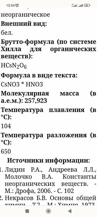

dmr Опубликовано 1 Сентября, 2023 в 08:55 Автор Поделиться Опубликовано 1 Сентября, 2023 в 08:55 05.05.2022 в 17:17, yatcheh сказал: Нету методов против Кости Сапрыкина Разложение при 650° А вы говорите нет методов. Цитата Украл садись в тюрьму Коля сапрыгин С цезием конечно какой-то экстраординарный случай но я думаю с натрием калием хоть немного но усиление устойчивости всё же должно быть по разложению азотной кислоты Ссылка на комментарий
