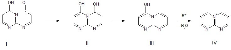

Paul_K Опубликовано 12 Сентября, 2018 в 13:56 Поделиться Опубликовано 12 Сентября, 2018 в 13:56 (изменено) Ребза, как думаете, получится ли из гуанидина и малонового диальдегида вот это? Или про такой катион, может, кто слыхал? Изменено 12 Сентября, 2018 в 14:26 пользователем Paul_K Ссылка на комментарий

yatcheh Опубликовано 12 Сентября, 2018 в 17:58 Поделиться Опубликовано 12 Сентября, 2018 в 17:58 (изменено) 3 часа назад, Paul_K сказал: Ребза, как думаете, получится ли из гуанидина и малонового диальдегида вот это? Или про такой катион, может, кто слыхал? Красивые молекулы. Первая из гуанидина и МДА просто конденсацией не получится, это восстановленная форма енола III: А вот вторая (катион) - прямой наследник гуанидиниевого катиона. Должно быть - весьма сильное основание. Не видно никаких препятствий к его существованию. Первая ваша молекула, кстати, должна быть сильным восстановителем, легко теряющим гидрид-ион. С получением катиона IV Изменено 12 Сентября, 2018 в 18:08 пользователем yatcheh Ссылка на комментарий
Paul_K Опубликовано 12 Сентября, 2018 в 20:48 Автор Поделиться Опубликовано 12 Сентября, 2018 в 20:48 Это все понятно, первая структура - комбинация тетраэдра sp3-C с плоскими сопряженными фрагментами. Она не может быть устойчива. Это я ступил. Но и про второй катион я никакой инфы найти не могу. Хотя, вроде бы, простая вещь. Ссылка на комментарий
yatcheh Опубликовано 13 Сентября, 2018 в 10:19 Поделиться Опубликовано 13 Сентября, 2018 в 10:19 13 часа назад, Paul_K сказал: Это все понятно, первая структура - комбинация тетраэдра sp3-C с плоскими сопряженными фрагментами. Она не может быть устойчива. Это я ступил. Но и про второй катион я никакой инфы найти не могу. Хотя, вроде бы, простая вещь. На "pyrimido[1,2-a]pyrimidin-5-ium" есть ссылки на его перхлорат. CAS имеется, вот только свойства почему-то только "предиктед" Ссылка на комментарий
