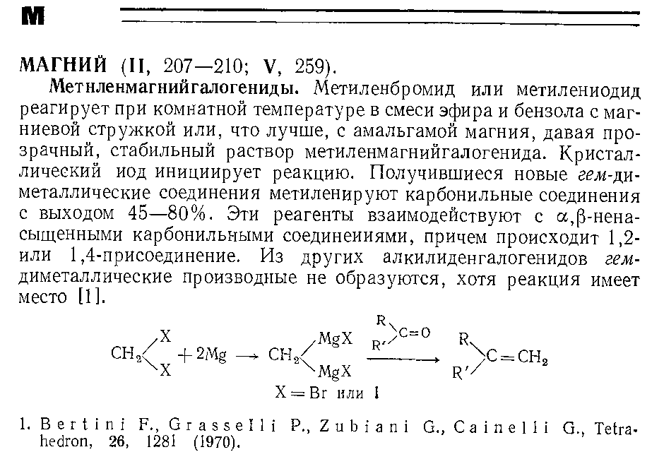

Аль де Баран Опубликовано 21 Октября, 2018 в 10:55 Поделиться Опубликовано 21 Октября, 2018 в 10:55 31 минуту назад, Paul_K сказал: Будет Me2C(OH)CH2C(OH)Me2. Не, должен быть именно изобутилен! Конечно, самолично я эту реакцию не проверял, но почему-то больше верю Физеру, вы уж извиняйте... Ссылка на комментарий
Paul_K Опубликовано 21 Октября, 2018 в 11:06 Поделиться Опубликовано 21 Октября, 2018 в 11:06 10 минут назад, Аль де Баран сказал: Не, должен быть именно изобутилен! Конечно, самолично я эту реакцию не проверял, но почему-то больше верю Физеру, вы уж извиняйте... Промежуточно образуется MeC(OMgBr)CH2MgBr. Это тоже Гриньяр, с одной связью С-О, по отношению к которой Гриньяр инертен. С чего бы ему превращаться в изобутилен? Скорее, он будет сшивающим агентом. Я не верю. Ссылка на комментарий
Аль де Баран Опубликовано 21 Октября, 2018 в 11:12 Поделиться Опубликовано 21 Октября, 2018 в 11:12 43 минуты назад, Paul_K сказал: Да, с таким Гриньяром (Me2)CHCH2MgBr Неужели правда? А я вот, грешным делом, решил, что с изопропанолом будет метан и бромид-изопропилат магния... Ссылка на комментарий
Paul_K Опубликовано 21 Октября, 2018 в 11:15 Поделиться Опубликовано 21 Октября, 2018 в 11:15 1 минуту назад, Аль де Баран сказал: Неужели правда? А я вот, грешным делом, решил, что с изопропанолом будет метан и бромид-изопропилат магния... С метилмагнийбромидом - разумеется. Ссылка на комментарий
Аль де Баран Опубликовано 21 Октября, 2018 в 11:49 Поделиться Опубликовано 21 Октября, 2018 в 11:49 (изменено) 35 минут назад, Paul_K сказал: С метилмагнийбромидом - разумеется. Это само собой, ну а в BrMg-CH2-MgBr вторая связь C-MgBr разве чем-то лучше первой? Да ничем! Так что порвётся она изопропанолом точно так же, как и первая (и вообще, как любой Гриньяр любым реагентом, содержащим хотя-бы намёк на H+). Кстати, вы присоединили изопропил не туда, это место для водорода.Так что в итоге никакого углеводорода там не будет, окромя метана Изменено 21 Октября, 2018 в 11:54 пользователем Аль де Баран Ссылка на комментарий
Paul_K Опубликовано 21 Октября, 2018 в 11:55 Поделиться Опубликовано 21 Октября, 2018 в 11:55 2 минуты назад, Аль де Баран сказал: Это само собой, ну а в BrMg-CH2-MgBr вторая связь C-MgBr разве чем-то лучше первой? Да ничем! Так что порвётся она изопропанолом точно так же, как и первая (и вообще, как любой Гриньяр любым реагентом, содержащим хотя-бы намёк на H+). И в итоге никакого углеводорода там не будет, окромя метана О чем Вы, уважаемый?? Я привел формулу Гриньяра ((Me2)CHCH2MgBr), к-рый с изопропанолом будет давать изобутан. Вот такой Гриньяр тоже подходит - Me3CMgBr. Ссылка на комментарий
Аль де Баран Опубликовано 21 Октября, 2018 в 13:15 Поделиться Опубликовано 21 Октября, 2018 в 13:15 14 минуты назад, Paul_K сказал: О чем Вы, уважаемый?? Я привел формулу Гриньяра ((Me2)CHCH2MgBr), к-рый с изопропанолом будет давать изобутан. Вот такой Гриньяр тоже подходит - Me3CMgBr. А, тогда извиняйте, я человек увлекающийся, и не понял тонкого юмора Аркадия! Вы просто расшифровали его идею и показали, какой именно реактив Гриньяра выделяет изобутан под действием изопропанола, а я на фоне нашей с вами дискуссии относительно "моего" реактива Гриньяра решил,, что вы рассматриваете реакцию между CH2(MgBr)2 и изопропанолом. В заключение - полезный совет автору темы. Если вдруг надумаете получать изобутан по методу Аркадия-Пауля, то спрячьте до лучших времён свой изопропанол. Просто добавь к Гриньяру воды! Ссылка на комментарий
