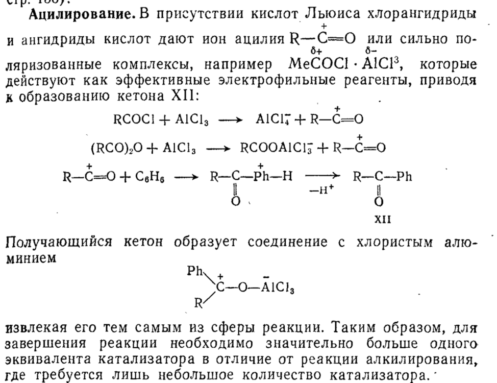

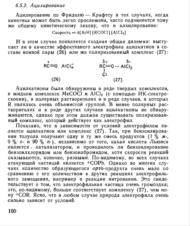

yatcheh Опубликовано 27 Ноября, 2018 в 08:10 Поделиться Опубликовано 27 Ноября, 2018 в 08:10 (изменено) Истина, как обычно оказалась где-то посередине 11 час назад, urri сказал: 13.7.4. АЦИЛИРОВАНИЕ ПО ФРИДЕЛЮ-КРАФТСУ Ацилгалогениды и ангидриды кислот образуют с кислотой Льюиса донорно-акцеп-торные комплексы состава 1 : 1 и 1 : 2. Спектральными методами было установлено, что хлорид алюминия, трифторид бора и пентафторид сурьмы координируются по карбонильному атому кислорода, так как он более основен, чем соседний атом хлора. Электрофильным агентом в реакции ацилирования ароматических соединений является либо этот донорно-акцепторный комплекс, либо катион ацилия, образующийся при его диссоциации: Координация по кислороду, а также образование катиона ацилия СН 3 С + =О доказано рентгеноструктурным анализом твердых комплексов ацетилхлорида с АlCl 3 состава 1:1. Ацилгалогениды при взаимодействии с пятифтористой сурьмой в апротонной среде образуют ионно построенные соли RC + =O SbF 5 X - , включающие катион ацилия: Упомянутые Физер и Сайкс ни слова не говорят о первичной координации и электрофильном комплексе, только о роли катиона ацилия. Тут вы правы. RC+(Cl)-O-AlCl3- ----> RC+=O + [AlCl4]- Я говорил о координации по хлору, имея в виду именно эту пару ионов, ошибочно полагая, что и образуется она из комплекса с координацией по галогену. Впрочем, что-то такое я подозревал, поэтому кислородно-координированный комплекс упомянул как альтернативу Цитата Альтернативой является связывание AlCl3 с НЭП кислорода. При этом так же возникает электрофильная частица (CH3-C+(-Cl)-[O-AlCl3]-). Каков там реально относительный вклад того и другого - хрен его знает, результат-то один и тот же. Неверно, впрочем, оценив соотношение донорных свойств галогена и карбонила Изменено 27 Ноября, 2018 в 08:14 пользователем yatcheh Ссылка на комментарий
urri Опубликовано 27 Ноября, 2018 в 08:30 Поделиться Опубликовано 27 Ноября, 2018 в 08:30 У Сайкса Продолжение там же Ссылка на комментарий
yatcheh Опубликовано 27 Ноября, 2018 в 08:40 Поделиться Опубликовано 27 Ноября, 2018 в 08:40 (изменено) 14 минуты назад, urri сказал: У Сайкса Да, сейчас вижу. Я более старое издание упоминал Бли-и-ин! А ведь и у Физера об этом речь идёт! Походу, я конкретно слепошарый... :( Изменено 27 Ноября, 2018 в 08:46 пользователем yatcheh Ссылка на комментарий
