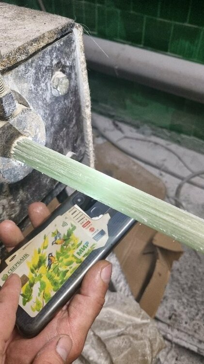

Месяц делаем пруток на эпоксидке диаметром 19 мм. Смола 1000 имтгфа 850 ускоритель алкофен 15 олеинка 15. Все шло нормально на скорости до 18 см в минуту. При температурах 150 -170 -180. Последние двое суток пошла сыроватая температуру прибавили все зоны на 10 градусов все равно скорость максимум 14 см. Может кто сталкивался в чем может быть причина?
Во-первых: Какая смола!?!?!?!?!?
Если KER 828,  то к ней хорошо  идет ускоритель АТК-0,2.1 изготовитель "АРМПЛАСТ" Нижний Новгород. Дело  втом что у нас часто остается раствор, и мы из него заливаем кирпичики и из них делаем  дорогу. Дорога служит уже 4 года. а в этом году перешли на другой ускоритель, и дорога поплыла, т.е. кирпичики расплавились на солнце.
