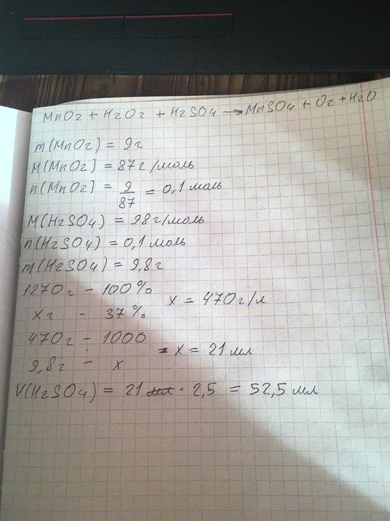

При выпаривании конечного раствора ощущаю кислотный запах, сталкиваюсь с тем что имею судя по всему избыток серной кислоты.
Прикладываю к письму расчеты, сделаны они не совсем как надо но думаю суть будет ясна.
Что я делаю не так? Почему при выпаривании чувствую запах кислоты, температура кипения раствора составляет 100 градусов, то есть избыток кислоты если и есть то небольшой да и самой соли там немного.
Разве при выпаривании растворов сернокислых солей идет такой запах? Правильно ли то что имея концентрацию кислоты в 37% я добавляю ее в 2.5 раза больше? Кислота это магазинный электролит без примесей.
ПОСМОТРЕЛ НА СВОИ РАСЧЕТЫ И ПОНЯЛ! Вот же осел, я уже посчитал все с учетом концентрации..........................  Поправьте если что не так?

Расчеты конечно выполнены диковинным способом
Логичнее так: масса з7%-ной кислоты = 9,8/0,37=26,5 г
Плотность 37%-ной кислоты 1,27 г/мл
V=26,5/1,27 = 20,9 мл
Ты получил примерно тот же результат 21 мл, но потом умножил еще на 2,5 - для чего?
И потом делаешь большие глаза и удивляешься: Ах там наверное избыток(?) кислоты:ai:
Так разумеется, ты взял 2,5-кратный избыток кислоты, так что удивляться нечему, что при выпаривании кислотные пары и запахи.
Учись делать расчеты.

Спасибо, я все понял.
По поводу расчётов, делаю как научился, учусь сам и просто не знал что так тоже можно, сообразить не получилось.

Здравствуйте, вернулся в эту тему чтобы посмотреть как вы делали расчеты. Я не могу понять почему вы делите 9,8 на 037, почему именно деление.
Вопрос может глупый но я так не умею считать как вы, математике учусь сам пока дошел до 10 класса по книге, практики мало и вообще, мне сложно тупо следовать правилам если я не понимаю как они работают. Объясните если не сложно доходчиво. Спасибо.
0,37 - это массовая доля серной кислоты в растворе w
w = m(H2SO4)/m(p-pa)
масса серной кислоты у нас есть, 9,8 г .
Массу раствора мы находим.
Выражаем массу раствора из формулы массовой доли:
m(p-pa)=m(H2SO4)/w
Поэтому именно деление.

Спасибо большое, я все понял !
Нет учителя чтобы показать а опыта работы с формулами и их преобразованиями почти нет. Хотя это элементарно. Вы мне очень помогли.
