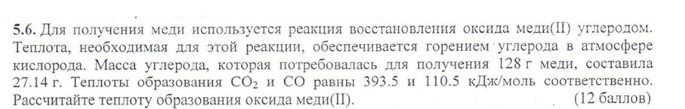

Задача из ДВИ МГУ ,помогите,термохимия
Гость Bzm
Пишите уравнения реакций: 1) восстановления оксида меди; 2) горения углерода
Рассчитывайте сколько моль меди и углерода вам дано в условии
По первой реакции рассчитывайте, сколько углерода потратится на получение 128 г меди
и сколько его останется для реакции горения
По второй - используя теплоту образования СО2 - сколько теплоты выделится при сгорании остатка углерода
Это все детские расчёты - включайтесь
