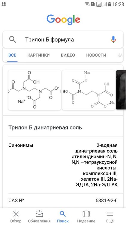

из его свойств. он образует растворимые хелатные комплексные соединения в основном с 2-х валентными металлами. а они являются катализаторами окислительных процессов. тут конечно окисляться нечему, но осадок может образовываться, наверное для этого и добавляют.  но по факту-он антиоксидант. (во всяком случае  в фармацевтике).трилон Б использовали раньше даже при восстановлении засульфатированных аккумуляторов )))))) я еще помню. Если брать глобально-он стабилизатор.
Так, значит ЭДТА образует хелатные комплексы, которые катализируют окислительные процессы и по этому он
