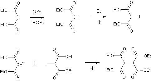

20 минут назад, rich1986 сказал:
В сумме
2CH2(COOEt)2 --(I2, 2EtO-)--> (EtOOC)2CH-CH(COOEt)2 + 2EtOH + 2I-

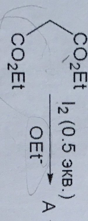

а для чего пишут 0,5 экв? понять не могу.... имеется ввиду что только один анион йода участвует в процессе реакции? А дальше по цепочке написано 1)ОEt- (2 экв) и PhCOCl (2 экв)
Изменено пользователем rich1986
2 часа назад, rich1986 сказал:
Я же всё разложил по полочкам. Дал и механизм, и брутто-уравнение.
На 2 экв малонового эфира берётся 1 экв молекулярного йода (I2), то есть - на 1 экв эфира - 0.5 экв йода.

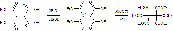

Дальше по цепочке идёт образование бис-бензоильного производного:

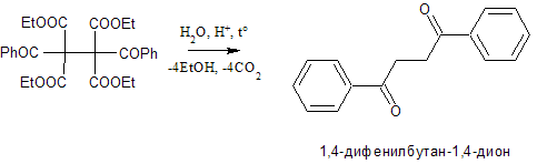

Дальше, как я предполагаю, идёт гидролиз и декарбоксилирование этой лохмушки:
